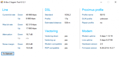

Vandaag werd mijn proximus start geactiveerd. Hier mijn sagem-tool-resultaten:
Ik zit blijkbaar op een 50/10 profiel. De resultaten van mijn speedtest zijn wel slechts 20/4? Moet ik nog wat geduld hebben of neem ik best contact op met de helpdesk?

Ondertussen al opgelost! Het probleem ligt bij een powerline die in een stekkerdoos zit. Ik haal tot 48/4 zonder powerline.
Zou die snelheid nog omhoog gaan. Ik lees hier vanalles rond DLM maar ik heb geen idee of die bij mij ook zal passeren :-).

Met een Noise Margin van 20,5 kan het bijna niet anders dat je DLM verhogingen gaat krijgen, richting 85 met een beetje geluk.
