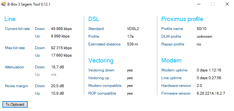

Vandaag werd mijn proximus start geactiveerd. Hier mijn sagem-tool-resultaten:
Ik zit blijkbaar op een 50/10 profiel. De resultaten van mijn speedtest zijn wel slechts 20/4? Moet ik nog wat geduld hebben of neem ik best contact op met de helpdesk?
ljd
Berichten: 1934
Lid geworden op: 15 maa 2007, 18:17
Zit je op WiFi?
ferb
Berichten: 46
Lid geworden op: 31 jan 2016, 16:03
Bedankt: 2 keer
ljd schreef:Zit je op WiFi?
Nee. Bekabeld.
ferb
Berichten: 46
Bedankt: 2 keer
Ondertussen al opgelost! Het probleem ligt bij een powerline die in een stekkerdoos zit. Ik haal tot 48/4 zonder powerline.

DIBO
Berichten: 914
Bedankt: 98 keer
Met een Noise Margin van 20,5 kan het bijna niet anders dat je DLM verhogingen gaat krijgen, richting 85 met een beetje geluk.
