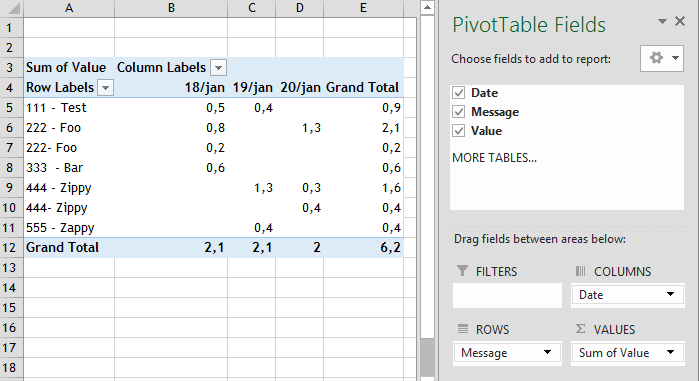

Ik probeer hier iets te automatiseren (lees: automatisch transformeren) in PowerShell.
Concreet roep ik iets van een webservice op, rommel daar wat mee en krijg uiteindelijk een hashtable dat er ongeveer zo uit ziet qua inhoud:
Ik zou dat nu moeten transformeren zodat ik een output à la dit krijg:
Ik ben niet per sé op zoek naar de hele uitkomst (al mag dat natuurlijk wél :angel: ), maar eerder conceptueel hoe dat er uit zou kunnen zien, pseudo-code-gewijs.
Het is dus een vorm van groeperen op "message" en de values dan samentellen.
Ik weet dat een Excel-draaitabel een optie kan zijn, maar ik wil de output ook nog terug automatiseren zodat dat een andere webservice in kan.
Voor dat laatste doel besef ik net dat de output niet per sé er uit moet zien zoals een Excel-draaitabel (het gaat me om de resulterende x/y-resultaten).
Oh ja; Group-Object in PowerShell levert alvast niet het gewenste resultaat op :-) .

Ik denk dat dit hetgeen is wat jij zoekt: http://powershell.org/wp/2012/07/05/pow ... ot-tables/

Dat zou wel eens héél erg de oplossing kunnen zijn, merci!
De links in die blog zijn dood, maar ik heb het script op GitHub gevonden: https://github.com/jdhitsolutions/PSPivotTable . Ik ga meteen eens proberen, merci!

't Is uiteindelijk gelukt met New-PSPivotTable:
New-PSPivotTable -Data (Get-TTMyEvents | select date, task, hours_duration) -xlabel date -yProperty task -Sum hours_duration | ft -AutoSize
D'er zit nog wel een error in wegens een "leeg record", maar dat lijkt een issue te zijn in de aangeleverde data dat ik er uit moet halen.
