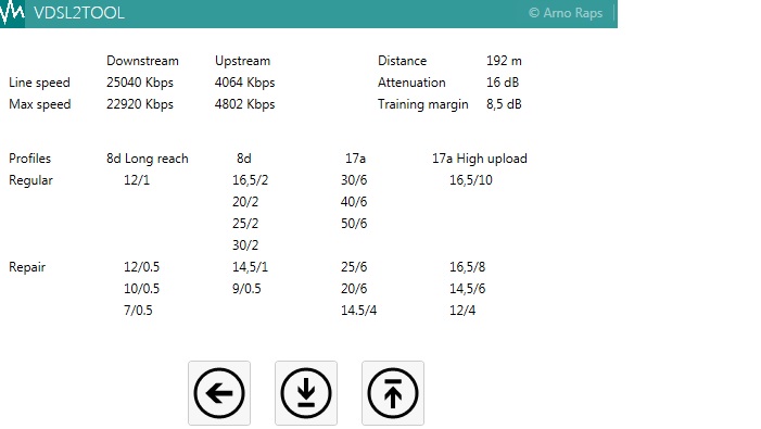

Hoi,
Hier zijn we er dan meer.
Allereerst, het beste voor 2016 met op de eerste plaats, een goede gezondheid.
Als dat dan al meezit dan wens ik daarnaast iedereen een zo snel mogelijk internetverbinding waar ze een zo fair mogelijke prijs moeten voor betalen.
Wat mijn profiel en BBox 2 betreft, dit heb ik uitgelezen daarnet met de vdsl 2 tool.
Ik vind het wel vreemd dat ik zo kort bij zit, 192m had ik niet verwacht.
Ik zou dus denken dat er beter uit te halen valt dan dit.
Ik heb als tweede dan die test met vectoring is gedaan en dan krijg ik dit.
Misschien er nog bij vertellen, ik heb mijn desktop is rechtstreeks aan mijn bbox 2 gekoppeld, dus iet via mijn switch en interne kabels, het resultaat was identiek.
Tom

Wanneer ben je overschakeld naar Proximus?
Je start altijd op een 30/4 profiel tot wanneer DLM passeert en dan gaat het meestal naar 50/... & later naar 70/... Dit kan enkele weken duren.

of TS nu aan een 30/4 (wat ik betwijfel?? upload is toch of 2 of 6 qua profielen?) zou starten of niet: hij staat op 25/4 en heeft een training margin van 8.. lijkt me toch geen ideale lijn. verder zie je ook in vorige posts dat hij op 60 mbps stond... dus dlm is al lang gekomen en gegaan.
dus: ts: normaal moet je beter kunnen, wat wil zeggen dat er iets mis is met de lijn en/of de modem.
snelste is de modem te gaan vervangen (kan gratis omgeruild worden): vervang dan ook zeker de stroomkabel mee.
geeft dit nog geen betere resultaten, dan vrees ik dat het effectief de lijn zelf is en dan zal je -als het inderdaad de exact zelfde setup is- een interventie moeten aanvragen.
controleer voor je dat doet wel of er écht niets aangepast is: ander telefoontoestel, stekkers verkeerd ingestoken, kabeltje vervangen, oxidatie, ...
(al hoef je niet persé op oxidatie te controleren: moest de ntp inderdaad geoxideerd zijn, vervangt pxm dit ook gratis.)
Edit: ik zie dat je ook met bb2 en bb3 getest hebt... (ook met de bijhorende 2 stroomkabels vermoed ik dan?)...
dan zou ik de bb3 aangesloten laten (de 2 zal je nooit vectoring snelheden geven) en een technieker vragen om het probleem na te kijken.
lijkt me dan een probleem aan de fysieke lijn

Beste,
Ik heb een verwarring gecreeerd vermoed ik, de 60Mbs was bij telenet. Dit was maar om aan te geven dat mijn binneninstallatie ok is.
Ik heb met proximus in het verleden altijd 25mb gehad, en dat stond ook steeds op hun website zo bij de test.
Onlangs is dat echter aangepast naar 54 Mbs op hun testpagina.
De bbox 3 staat vlak bij het binnenkomen van de kabel van proximus.
Zou het kunnen dat er iets loos is met dat verdeeldoosje van proximus, welke van het paar moet eigenlijk aangesloten zijn ?
proximus techniekers zeggen me dat ik het profiel heb wat mijn lijn aankan, niks meer.

dus niet "dezelfde config"
sja, dan denk ik dat je effectief normaal een 30/6 provisioning profiel had moeten hebben, maar dat je lijn het gewoon niet haalt...
en dan ben je op 25/4 terechtgekomen.
wat daarvoor de reden kan zijn, kan veel zijn - maar gezien je met 2 modems hebt getest zeg je, zal het de modem niet zijn.
verder vermoed ik dat het door een technieker geinstalleerd is? dus dan zou -eigenlijk- de binneninstallatie (tenzij je er aangekomen bent) het ook niet mogen zijn.
blijft alweer alleen over: bellen voor een interventie, maar de vraag is of er iets aangedaan kan worden (soms kan dat niet).
hoe dan ook, je margin laat niet veel over om je sneller te krijgen.
edit: in de terminal-screenshot zie je overigens ook dat je afstand meer rond de 400m ligt dan rond de 200 zoals de vdsltool zegt.
verder zie je ook dat de lijn niet meer dan 28mbps down aankan... dus met de huidige omstandigheden, hoewel kortaf, zal de originele medewerker gelijk gehad hebben dat "je lijn goed staat" (ze kan namelijk niet sneller gezet worden, en ik vermoed dat je een downgrade naar bv 20/2 ook niet zal zien zitten)
maar, gezien de tool zegt dat je 50 moet kunnen halen, zou ik dus terugbellen, zeker ook navragen of dit met vectoring is (en die al actief is), en eventueel een technieker vragen (let op: als er niets aan de lijn is, kost een interventie altijd geld).
