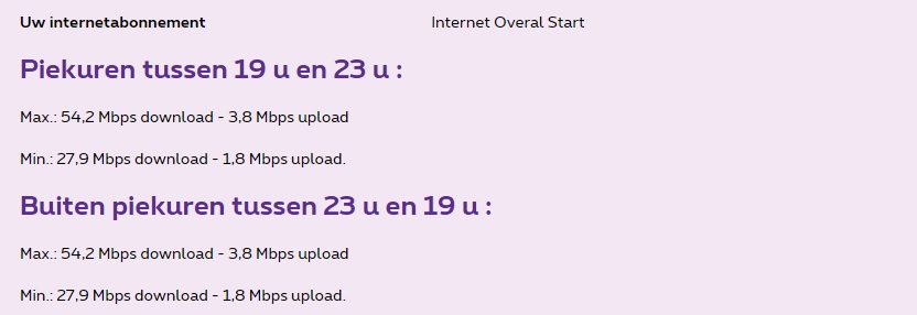

Hoi,
recent zou ik volgens proximus.be en edpnet.be een profiel van 54.2 down en 4.6 up kunnen krijgen.
Als ik thuis de test doe met speedtest dan haal ik max 22 / 3.4
deze morgen is een ticket aangemaakt bij proximus, nog geen 5 minuten nadien telefoon, die technieker heeft de lijn getest, zijn antwoord, je zit goed hoor met je 22/3.4.
Op mijn vraag waarom het dan recent aangepast is opd e website, nou ja dat weet ik niet, een foutje...
iemand enig idee waar ik dat kan uitzoeken wat nu juist is...

Geef uw tel/lijnnummer of uw adres hier in en post hier eerst eens de resultaten.
http://www.proximus.be/nl/id_cr_intspee ... ectie.html

Dit zijn de gegevens die ik daarnet nog is even getest heb.
Ik heb een comfort pack met internet overal,telefoon en TV (ben ingestapt in de groepsaankoop)
Ik had voor alle veiligheid Telenet distributie nog niet opgezegd en ben blij dat ik dat niet gedaan heb want tv is echt niet aangenaam, traag om te zappen, zeer slechte interface, de films van Movies en passes heb ik nog niet 1 keer bekeken, ...
Als de snelheid niet beter wordt gaan ze in april buiten en schakel ik alles terug naar TN...
Momenteel is er geen enkele gebruiker op mijn netwerk maar toch haal ik maar 22Mbs.
Jammer dat Proximus zich er zo snel van afmaakt dor te stellen dat het wel een foutje op hun website is...

Ik heb een verwarring gecreeerd vermoed ik, de 60Mbs was bij telenet. Dit was maar om aan te geven dat mijn binneninstallatie ok is.
Ik heb met proximus in het verleden altijd 25mb gehad, en dat stond ook steeds op hun website zo bij de test.
Onlangs is dat echter aangepast naar 54 Mbs op hun testpagina.
De bbox 3 staat vlak bij het binnenkomen van de kabel van proximus.
Zou het kunnen dat er iets loos is met dat verdeeldoosje van proximus, welke van het paar moet eigenlijk aangesloten zijn ?
proximus techniekers zeggen me dat ik het profiel heb wat mijn lijn aankan, niks meer.
tom

sja, dan denk ik dat je effectief normaal een 30/6 provisioning profiel had moeten hebben, maar dat je lijn het gewoon niet haalt...
en dan ben je op 25/4 terechtgekomen.
wat daarvoor de reden kan zijn, kan veel zijn - maar gezien je met 2 modems hebt getest zeg je, zal het de modem niet zijn.
verder vermoed ik dat het door een technieker geinstalleerd is? dus dan zou -eigenlijk- de binneninstallatie (tenzij je er aangekomen bent) het ook niet mogen zijn.
blijft alweer alleen over: bellen voor een interventie, maar de vraag is of er iets aangedaan kan worden (soms kan dat niet).
hoe dan ook, je margin laat niet veel over om je sneller te krijgen.
edit: in de terminal-screenshot zie je overigens ook dat je afstand meer rond de 400m ligt dan rond de 200 zoals de vdsltool zegt.
verder zie je ook dat de lijn niet meer dan 28mbps down aankan... dus met de huidige omstandigheden, hoewel kortaf, zal de originele medewerker gelijk gehad hebben dat "je lijn goed staat" (ze kan namelijk niet sneller gezet worden, en ik vermoed dat je een downgrade naar bv 20/2 ook niet zal zien zitten)
maar, gezien de tool zegt dat je 50 moet kunnen halen, zou ik dus terugbellen, zeker ook navragen of dit met vectoring is (en die al actief is), en eventueel een technieker vragen (let op: als er niets aan de lijn is, kost een interventie altijd geld).
