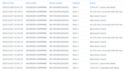

WD Greens zou ik niet aanraden. Die hebben een paar jaar zonder problemen gewerkt, en dan op korte tijd 3 overleden.
Zo'n dingen wil je niet zien in je log center..
