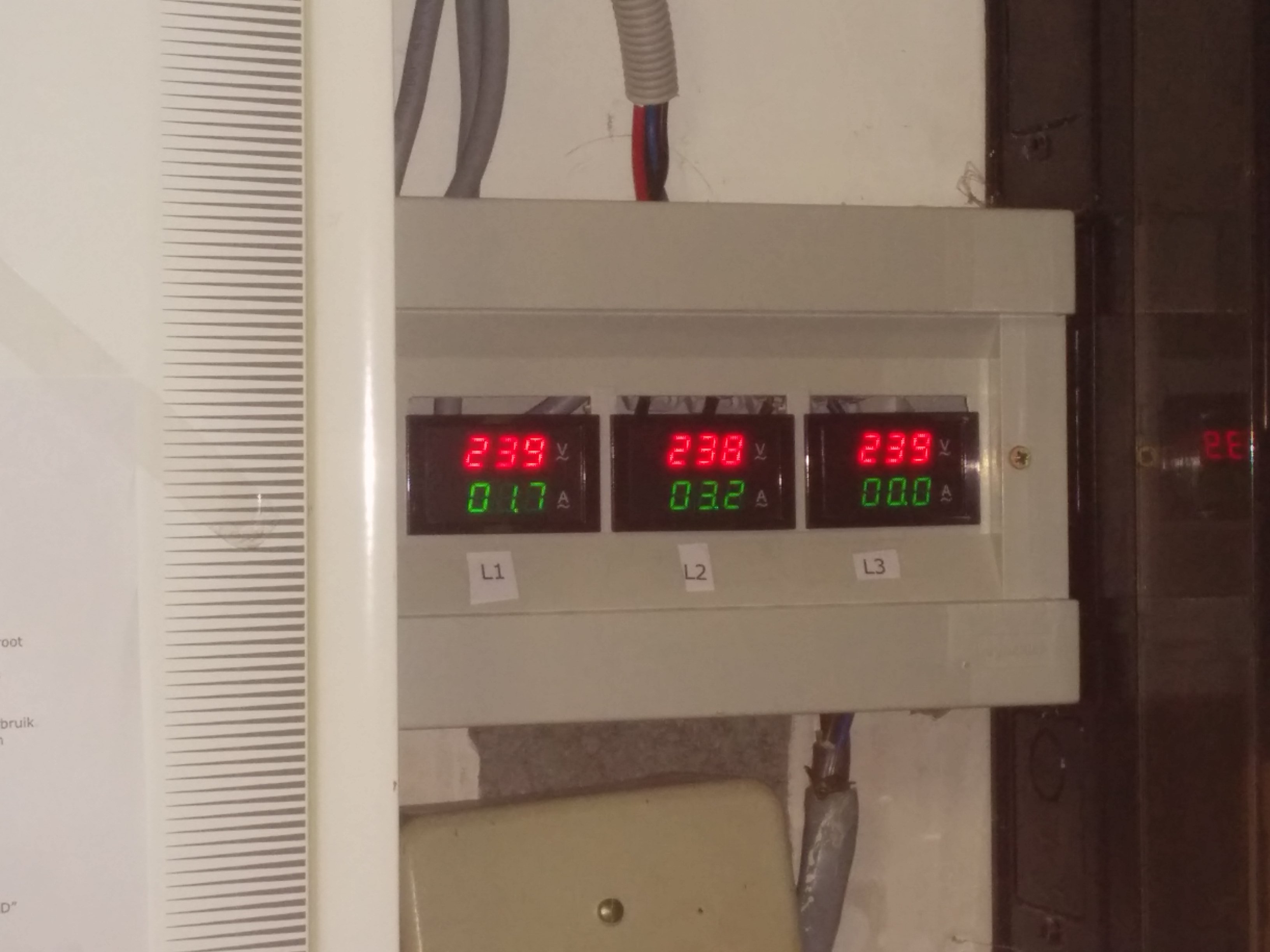

Wij zitten op 3F40, denk dat je daar tegenwoordig niet zo makkelijk meer aan komt
Hier heb ik al redelijk veel gemeten en zo geschat dat ik op ongeveer 11 MWh verbruik zit voor de verwarming. Het hangt hier vol met energiemeters en consorten.
Dit ding is altijd leuk om de netverschuiving te zien
Gemiddeld in de zomer zitten wij aan 35 KWh/dag, dit is met veel jacuzzi gebruik, vijverpompen, sporadisch gebruik van mobiele airco.
In de winter is dat gemiddeld 70-80 KWh/dag en bij strenge winters gaat dat nog hoger..

Ondertussen is het project hier afgewerkt!
Heel het huis is hier nu voorzien van 7 lucht/lucht WP's van LG. Net op tijd want de koude komt er net aan.
Het verbruik is meteen enorm naar beneden gegaan.
Ik heb de installatie zelf uit kunnen voeren maar het opstarten voor alle veiligheid uitbesteed.
Na de voorbije jaren ook zonnepanelen, zonneboiler en een upgrade van het distributiebord uitgevoerd. Wart zal het volgende zijn?

Naar de resultaten ben ik ook benieuwd, momenteel kan ik alles mooi in de gaten houden met de youless die al het verbruik logt. Alles is overgedimensioneert dus ik verwacht nog een redelijk resultaat bij -5.
