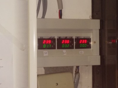

Wij zitten op 3F40, denk dat je daar tegenwoordig niet zo makkelijk meer aan komt
Hier heb ik al redelijk veel gemeten en zo geschat dat ik op ongeveer 11 MWh verbruik zit voor de verwarming. Het hangt hier vol met energiemeters en consorten.
Dit ding is altijd leuk om de netverschuiving te zien
Gemiddeld in de zomer zitten wij aan 35 KWh/dag, dit is met veel jacuzzi gebruik, vijverpompen, sporadisch gebruik van mobiele airco.
In de winter is dat gemiddeld 70-80 KWh/dag en bij strenge winters gaat dat nog hoger..
Vorige winter zijn we afgestapt van de vloerverwarming omdat deze traag is en zo verspillend als we er niet zijn. We hebben elektrische vuurtjes enzo geplaatst die enkel aanstaan als we er zijn, dat verlaagt de binnentemperatuur wel en zet ook maar weinig zoden aan de dijk, bovendien klaagt ons moeder over haar rug. Dimensionering van warmtebronnen & vermogen heb ik onderhand wel onder de knie.

Ondertussen is het project hier afgewerkt!
Heel het huis is hier nu voorzien van 7 lucht/lucht WP's van LG. Net op tijd want de koude komt er net aan.
Het verbruik is meteen enorm naar beneden gegaan.
Ik heb de installatie zelf uit kunnen voeren maar het opstarten voor alle veiligheid uitbesteed.
Na de voorbije jaren ook zonnepanelen, zonneboiler en een upgrade van het distributiebord uitgevoerd. Wart zal het volgende zijn?

Nen trapfiets met een dynamo?
In alle serieusheid, ik ben benieuwd naar je resultaten en bevindingen na een paar maanden!
Een WKK is nog wel leuk, alleen in jouw geval niet zo zinvol daar je al op WP's bent overgegaan. De ideale setup zou, imho, toch nog altijd een paar PV panelen op het dak, stukje windmolen in de tuin, WKK voor warmte en elec. Dat samen met twee elektrische wagens die laden wanneer er energie op overschot is thuis. Dan nog netaansluiting die sporadisch wordt aangesproken, al dan niet in beide richtingen.
gunmaster
- Berichten: 813
- Bedankt: 64 keer
Elektrisch hebben we hier een beetje alles gehad, zonnepanelen was het project van 2-3 jaar geleden, ondertussen ligt er 7,5 KwP, zonneboiler ligt er ook! Windmolen, euh jah laat maar
En helaas vallen elektrische wagens momenteel nog een beetje buiten het budget maar wie weet over 5 jaar
Naar de resultaten ben ik ook benieuwd, momenteel kan ik alles mooi in de gaten houden met de youless die al het verbruik logt. Alles is overgedimensioneert dus ik verwacht nog een redelijk resultaat bij -5.
