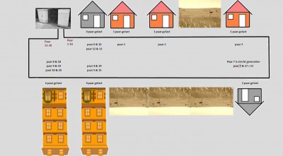

@lacer, zet hier nog een VOORBEELD bij, want wat je aangeeft bestaat ook natuurlijk.
Weer simpel we vertrekken met 10 paar naar rechts .... we doen de lus en komen terug aan de KVD links.
De kabel gaande naar rechts word in de KVD op de paren 1 tot 10 uitgekableerd (heen).
De kabel komende van links word in de KVD op de paren 11 tot 20 uitgekableerd (terug).
Met andere woorden de kabel in de straat is maar van 10 paar .... maar men heeft wel 20 paar ter beschikking !
Niet blind staren op die tekeningen het zijn "mogelijke" voorbeelden = het is niet overal zo !!!!
Er zijn ook nog veel paren die nergens naar toe gaan .... de zogenaamde dode paren die nergens zijn verbonden !
VB: er is een nieuwe kabel in straat van 50 paar maar in de KVD is er enkel nog plaats om 30 paar uit te kableren.
Dan heb je al naargelang de lastechniek 20 of 70 paar niet gelast/gekoppeld.

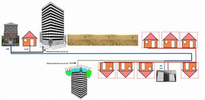

Hier nog een voorbeeld, dit maal over huizen die rechtstreeks zijn gelast op de kabel komende van de LEX !
VB: we vertrekken met een 1000 paar uit de LEX.
Op straat is er al een deel apart verlast voor het eerste huis 4 paar en Building 200 paar.
vb: 300 paar voorzien voor dat stuk = 204 al in gebruik en 96 paar in reserve.
700 paar gaat verder tot aan de KVD.
Op straat is er van die 700 paar, nu 400 paar verlast naar de KVD.
De KVD bediend de huizen via in dit voorbeeld de rode kleur kabel.
De kabel komende van de KVD naar de huizen toe is apart ten opzichte van de kabel komende van de LEX.
Van de overgebleven kabel komende van de LEX is nog eens 100 paar direct gelast in de laatste building.
Van de 1000 paar is er in totaal 800 paar in gebruik .... de overige 200 paar is in mijn voorbeeld reserve = niet in gebruik !
Die dat direct gelast zijn op directe paren .... kunnen dan niet genieten van Vectoring en Co daar zij direct aan de DSLAM nog hangen !
Hopelijk is hiermee een tipje van de sluier open gegaan van hoe er ooit werd gelast door RTT zaliger ....
