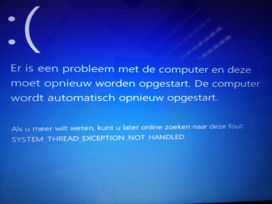

Installatie op Notebook mislukt:
PC wordt om de 2 minuten opnieuw opgestart :cry:
Nu proberen op te starten in safe mode zeker (bestaat dat nog in Windiws 10?)
Patje
Berichten: 3707
Uitgedeelde bedankjes: 269 keer
Bedankt: 110 keer
Kiezen bij geavanceerde opties voor opstarten, staat daar ergens tussen... ken het nog niet allemaal van buiten, slechts één keer nodig gehad na een rare windows update.
Afbeelding Afbeelding
Berichten: 6048
If you have the ”system thread exception not handled” error message appearing you will also notice that after approximately five or ten seconds your Windows 8.1 or Windows 10 device will reboot. This error message is caused by an outdated graphic driver but don’t worry because you will get rid of this issue in just ten minutes of your time.
Oplossing staat hier: http://wind8apps.com/system-thread-exception-handled/
Berichten: 18702
Bedankt: 3828 keer
Recent bedankt: 10 keer
How to solve ”system thread exception not handled” in Windows 8.1 or Windows 10:
  • First you will need to place a Windows 8.1 or Windows 10 boot disk into your CD/DVD drive.
  • Reboot your Windows 8.1 or Windows 10 device.
  • Now after the restart of the operating system it will go directly to the bootable disk
Het probleem is dat ik geen Windows 8.1 of Windows 10 boot disk heb, ik heb direct de Upgrade gedaan vanaf Windows 7 :(
