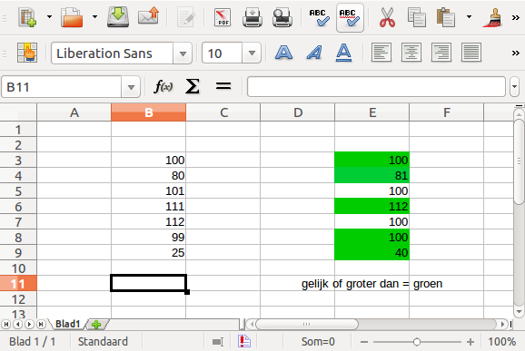

Als H5 >= E5 dan moet de achtergrond groen. Volgens mij staat dit goed.
Echter in de praktijk is het H5 >= E6.
Vanaf 427 (waarde E6) zal de achtergrond groen kleuren.

426 is toch niet groter dan of gelijk aan 706 dus dat is toch juist? :?

Vanaf 427 (de waarde van brood op E6) gaat die groen.

Dat is niet wat dit doet denk ik, verander 706 eens in 400 en kijk wat er gebeurt...
EDIT:
Ah, ik snap wat je bedoelt... was mij niet duidelijk op basis van het screenshot.

Zijn al die cellen ook ingesteld als nummers ? En dat formulevakje in de conditionele opmaak is nogal klein dus check eens of er accidenteel niks bijgeplakt is dat niet zichtbaar is?
EDIT: of voorlopig "groter dan cell x - 1" gebruiken ipv "groter of gelijk aan cell x"

cptKangaroo schreef:Zijn al die cellen ook ingesteld als nummers ? En dat formulevakje in de conditionele opmaak is nogal klein dus check eens of er accidenteel niks bijgeplakt is dat niet zichtbaar is?
Ik zie niets mis. Er zijn ook geen andere voorwaarden aktief.

Heb je dit al eens op een andere pc gedraaid ? Ik heb het al een paar keer voor gehad dat slecht geheugen voor zulke fouten zorgde.

@ Heronic: ik zou graag die bug in je rekenblad eens reproduceren maar ik ken je voorwaardelijke opmaak niet volledig.
Dus heb ik zelf eens een 7tal cellen voorwaardelijk gekoppeld (groter dan of gelijk aan) aan andere 7 cellen en zie geen bug.
Ik had eerst een fout gemaakt en kon dit controleren in Opmaak > Voorwaardelijke opmaak > Beheer.

Kan het zelf ook niet meer reproduceren. Zal ms toch aan het geheugen gelegen hebben?
Ik probeer nog eens wat binnen enkele dagen. PC gaat toch zelden uit.
