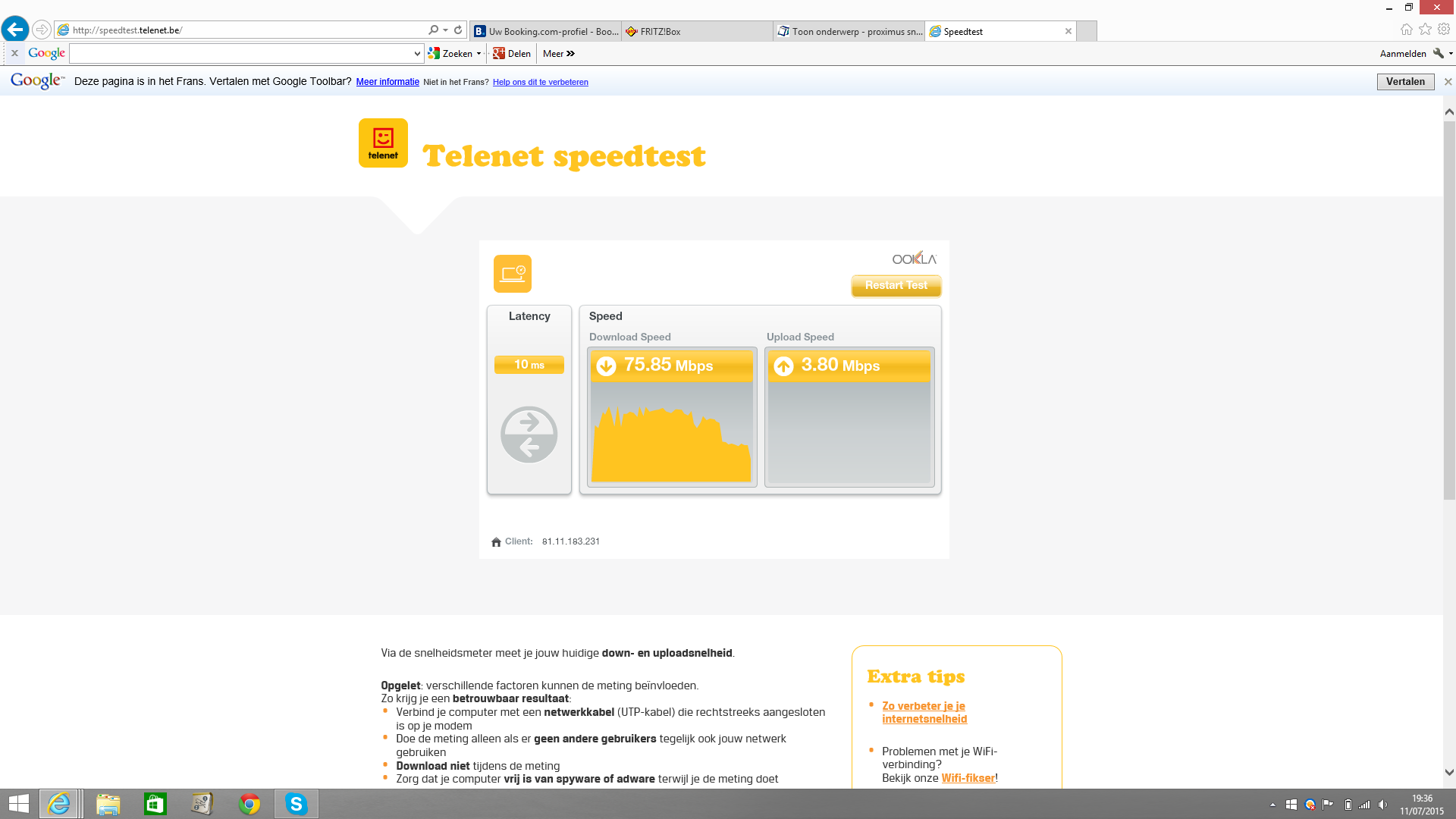

ik heb een nieuw profiel gekregen!
100/10
zijn mijn lijnwaardes nu nog goed?
ook mijn download is omhoog gegaan! heb nu 75 down en 3 up
dit bij scarlet!
AndRo555
Berichten: 3037
Bedankt: 273 keer
Is die ping altijd zo laag of is dat een fluke? 10ms op VDSL is echt wel mooi.

deze ping heb ik bijna altijd

dommelgebruiker, proficiat! Welk Scarlet abo heb je? Doe aub eens een speedtest op http://www.speedtest.net/ zelf, met de Nucleus server in Antwerpen want die is nauwkeuriger bij mijn tests.

Ik heb ook een tijdje 10ms als ping gehad bij speedtests maar dat bleek toch niet te kloppen want ook servers in Spanje gaven toen 10ms.

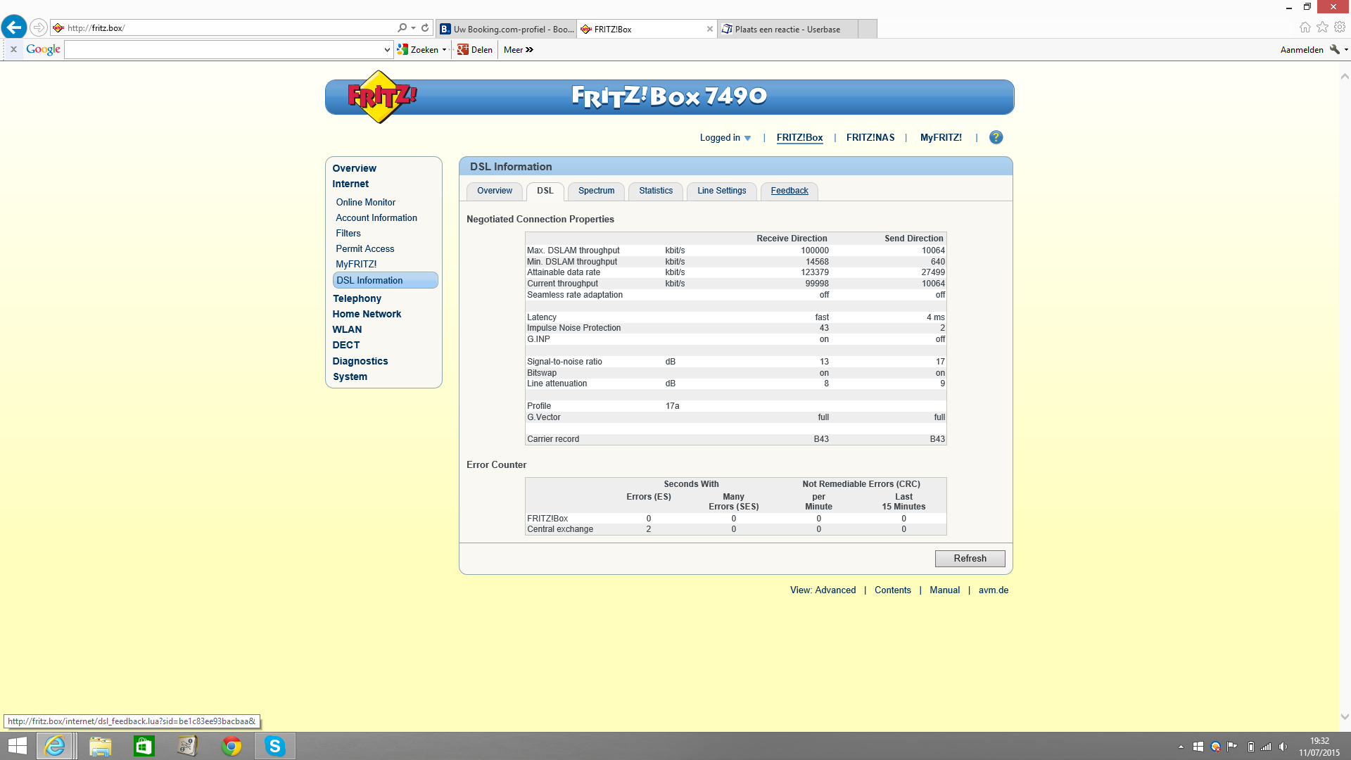

Wat halen jullie in een ping naar Tweakers.net of google.be (in terminal/cmd)? Dat geeft waarschijnlijk een wat beter beeld van de pings. Fritzbox, bbox 3 of bbox3 + PPPoE op eigen router?
dommelgebruiker
Berichten: 677
Lid geworden op: 09 jul 2010, 11:06
Bedankt: 7 keer
bij deze de gevraagde info:-)

Je upload blijft dus op 4Mbit blijft hangen, wat een Trio abo suggereert maar normaal zit daar ook een downloadcap van 50Mbit op :?
Bij mijn 60Mbit en 70Mbit profielen zat de ware downloadsnelheid telkens op ~0.935 van de syncsnelheid, wat bij een 85Mbit syncprofiel op zo'n 79.5Mbit zou uitkomen dus misschien kan het nog wat hoger uitkomen bij extra tests (niet dat het veel verschil maakt).

Hallo,
Ik doe dadelijk de test met een lan kabel....
de voorgaande downloadtest was via wifi op 5 ghz

voila de test met een lan kabel op 1 Gb aansluiting

Dat ziet er ongeveer zoals je het zou verwachten van een 100Mbps profiel. Met een 70Mbps profiel hier haal ik 65Mbps, heel af en toe tik ik de 66 aan. Omgerekend naar 100 zou dat ongeveer 93Mbps moeten geven.
