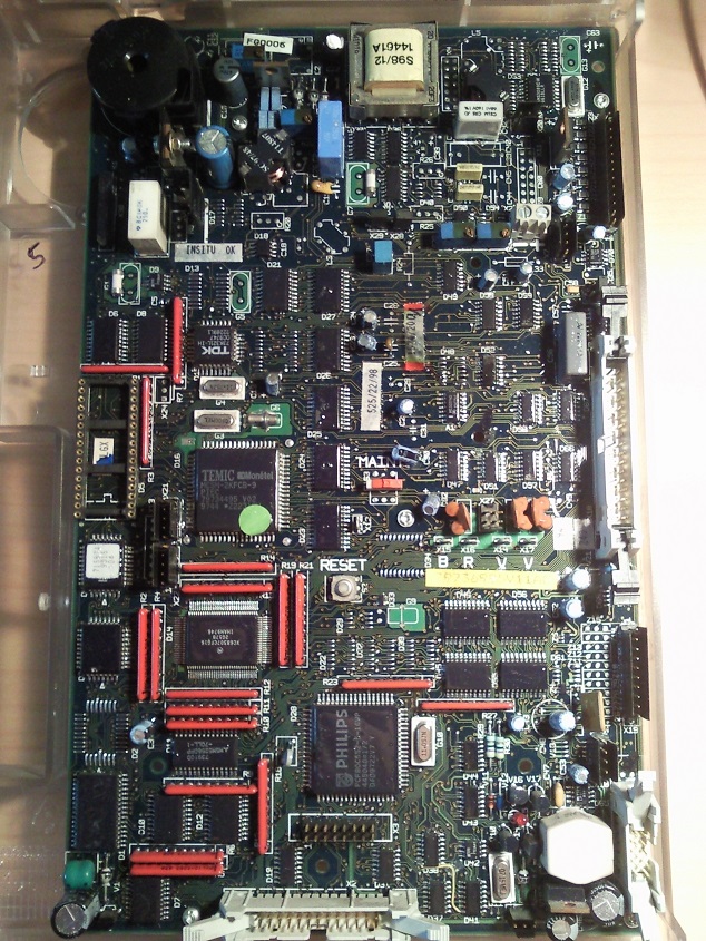

@Trojan,
Dat zou inderdaad wel eens kunnen, want buiten een paar koperdraden dat in de telefoon gaat zat er voor de rest niets verbonden aan de telefoon.
Dat zou dus willen zeggen dat zowel de voeding als de signalen over dit koperpaar gaan, zoals bij een gewone analoge telefoon ook. Ik kan me echter voorstellen dat voor een telefoontoestel van dit formaat flink wat meer stroom nodig is dan een gewone lijn levert.
Zo'n controller vinden zal allicht onbegonnen werk zijn, hoewel er bij Belgacom nu allicht honderden in de vuilbak liggen :?
Ik heb de onderdelen eens uit de telefoon verwijderd (na zorgvuldig alle aansluitingen te noteren) en hier vind je enkele foto's.
Het kleine vierkante plaatje is het aansluitplaatje op de achterplaat van de telefoon, op L1 en L2 was het koperpaar aangesloten, en vanaf dit plaatje gaat dan een blauw-wit kabeltje naar het moederbord.
Het ziet er eigenlijk als een halve (of hele) computer uit ipv een telefoon...

als ik me goed herinner worden er vanuit de centrale gewoon toontjes mee gestuurd buiten het audio spectrum, elk toontje is een credit , als je dus naar het buitenland belt krijg je dus vaker dit toontje door.
zo werkten alvast de eerste telefooncellen , als ook die van particulieren in een hotel of zo, je moest deze optie wel aanvragen.
ik vermoed wel dat de nieuwe telefoons ISDN versies of zo zijn ....
het kleine prinje is een bliksem beveiliging ....

Bedankt voor jullie bijdragen petzl en BSsoft. In de technische documenten van Belgacom/Proximus op http://www.proximus.com/en/group/govern ... nformation over analoge en digitale lijnen vond ik inderdaad al enige informatie over die 16 kHz-tonen en Advice of Charge. Echter vooraleer daarover mijn hoofd te kunnen breken moet ik het toestel eerst opgestart krijgen. Door het gewoon aan te sluiten op mijn telefoonlijn hier lukte het alvast jammer genoeg niet. Dat was te eenvoudig geweest :-D
Ik vermoed dat de toestellen van de vorige generatie (die grijze met oude Telecards of Belgische franken) met tonen werkten maar dat dit recentste toestel (wat inmiddels ook wel al van eind jaren 90 dateert) misschien toch een ander soort beestje is...? Ergens moet er een veiligheid inzitten, anders kon iemand met slechte bedoelingen trachten op het koperpaar van de telefooncel een gewone telefoon aan te sluiten en gratis bellen?

als het isdn is zal het niet werken op een gewone lijn....

Hallo,
ik zag je bericht op www.circuitsonline.net over dit onderwerp.
Het lijkt me wel héél sterk dat ook de voeding voor dat hele complexe moederbord (met toch diverse stevige glaspareldiodes en transistoren/regulators in TO-220 behuizing) via die twee dunne draadjes en printspoortjes van de "L1 / L2" moet komen. Het vermogen
dat alle elektronica opneemt is toch best dusdanig dat het onwaarschijnlijk is dat dit ook via de verbinding met de centrale geleverd wordt. Een netvoeding of voedingstransformator in of in de buurt van deze telefoon lijkt me het meest voor de hand liggende scenario.
Maar: zelfs al zou je succesvol uitgevogeld hebben waar de voeding vandaan moet komen, dan vrees ik dat het toestel echt niet meteen werkt na het aansluiten van een simpele POTS-lijn, want daarvoor zitten me er net even wat teveel IC's met heel veel pootjes op de print.Om het qua software nog werkend te krijgen wordt dan de volgende uitdaging.
De meest pragmatische oplossing lijkt mij om het bestaande "moederbord" te vergeten en een simpele telefoon-met-display op de diverse componenten van deze payphone aan te sluiten. Om het zo realistisch mogelijk te maken kan je dan bv. het ook nog zo maken dat de displayverlichting gaat branden als je de hoorn van de haak neemt en dat er een kaart in de cardreader moet zitten voordat je een nummer kan kiezen etcetera. Daarbij kan ik je desgewenst wel helpen.
Groeten,
Jan Lisman.

Hallo,
op de foto's zie ik naast connector X7 (door jou als "connector 3" aangegeven op de foto op Circuits Online) ook nog (schroef-)connector X26 zitten. De stevige uitvoering daarvan, gecombineerd met de plus- en min-aanduiding op de print, zouden wel eens kunnen wijzen op een (gelijkspannings-)voedingsaansluiting.
Maar dat is dan weer onlogisch als je kijkt naar die vier glaspareldiodes die vlak naast de gele transformator zitten. Dat llijkt een gelijkrichterbrug te zijn en die zou je bij gelijkspanningsvoeding niet nodig hebben.
Kan je van dat deel van de print eens een foto van de achterkant maken, plus overzichtsfoto's van de achterkant net zoals je die voor de voorkant gemaakt hebt?
Groeten,
Jan Lisman.

Sonytech schreef:Kan je van dat deel van de print eens een foto van de achterkant maken, plus overzichtsfoto's van de achterkant net zoals je die voor de voorkant gemaakt hebt?
Ja, is gebeurd.
Ik weet niet of je ervan op de hoogte bent Jan, maar bij een inkomende oproep wordt het belsignaal gerealiseerd door een wisselspanning. Zie dit document van Belgacom: http://www.proximus.com/sites/default/f ... E_ed41.pdf, pagina 15.
Misschien verklaart dit eea?
Sonytech
Berichten: 5
Lid geworden op: 05 jul 2015, 11:23
Meen je dat nou, dat het inkomende belsignaal een wisselspanning -of beter: een op een gelijkspanning gesuperponeerde wisselspanning- is? :-D
Ik had daar eigenlijk helemaal nog niet aan gedacht, want ik was meer afgegaan op het formaat van de diode's. Die gaven bij mij eerder een associatie met een voedingscircuit dan dat ze enkel en alleen zouden zijn om het weksignaal voor de buzzer gelijk te richten.
Zoals op Circuits Online ook al diverse mensen zeiden "lust" het hele moederbord door z'n veelheid aan elektronica zoveel stroom dat het niet realistisch is om aan te nemen dat deze via de aansluiting met de centrale geleverd zal worden.
Van de foto's van de achterkant wordt je ook niet erg veel wijzer met betrekking tot de verbindingen naar en tussen de diverse onderdelen die duidelijk een voedingsfunctie hebben. Enerzijds door de grote componentdichtheid van de print, maar vooral omdat het een multilayer is waarbij de koperbanen voor de voedingen "in" de print zitten en niet op de top- of bottomlayer.
Als ik alle beschikbare informatie bij elkaar voeg, dan kan ik alleen maar concluderen dat X26, dat grijze blokje met die twee schroeven erin, de aansluiting voor een externe voeding is.
Groeten,
Jan Lisman.
