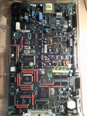

@Trojan,
Dat zou inderdaad wel eens kunnen, want buiten een paar koperdraden dat in de telefoon gaat zat er voor de rest niets verbonden aan de telefoon.
Dat zou dus willen zeggen dat zowel de voeding als de signalen over dit koperpaar gaan, zoals bij een gewone analoge telefoon ook. Ik kan me echter voorstellen dat voor een telefoontoestel van dit formaat flink wat meer stroom nodig is dan een gewone lijn levert.
Zo'n controller vinden zal allicht onbegonnen werk zijn, hoewel er bij Belgacom nu allicht honderden in de vuilbak liggen

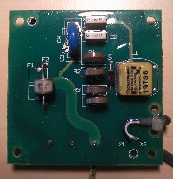

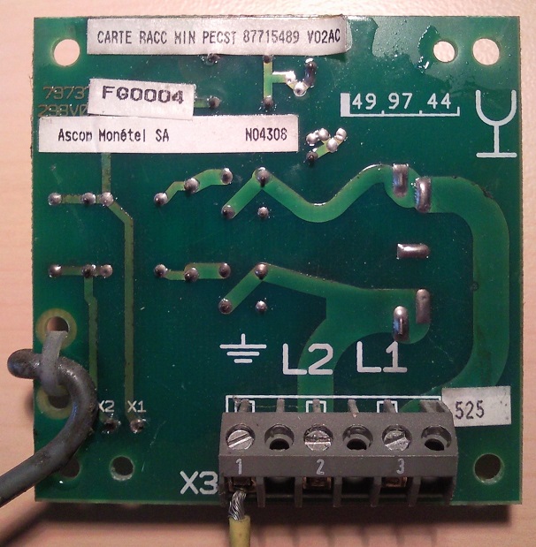

Ik heb de onderdelen eens uit de telefoon verwijderd (na zorgvuldig alle aansluitingen te noteren) en hier vind je enkele foto's.
Het kleine vierkante plaatje is het aansluitplaatje op de achterplaat van de telefoon, op L1 en L2 was het koperpaar aangesloten, en vanaf dit plaatje gaat dan een blauw-wit kabeltje naar het moederbord.
Het ziet er eigenlijk als een halve (of hele) computer uit ipv een telefoon...

als ik me goed herinner worden er vanuit de centrale gewoon toontjes mee gestuurd buiten het audio spectrum, elk toontje is een credit , als je dus naar het buitenland belt krijg je dus vaker dit toontje door.
zo werkten alvast de eerste telefooncellen , als ook die van particulieren in een hotel of zo, je moest deze optie wel aanvragen.
ik vermoed wel dat de nieuwe telefoons ISDN versies of zo zijn ....
het kleine prinje is een bliksem beveiliging ....

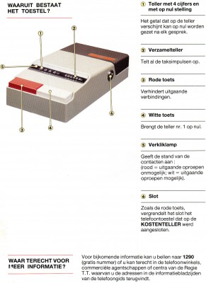

Voor PSTN was dat altijd via een 16kHz toon op de lijn te zetten, die gaf dan de pulsen om de eenheden te verhogen.
Had je geen toestel met munten om dit te doen kon je een Kostenteller/Teletaxeur huren !
Op dat toestel kon je de eenheden zien, dan was het aan u om uit te rekenen wat de kostprijs was ....
Voorbeeld: Cafébaas vind dat een eenheid 5 Bfr waard was en je had 3 eenheden dan was het 5 Bfr x 3 = 15 Bfr.

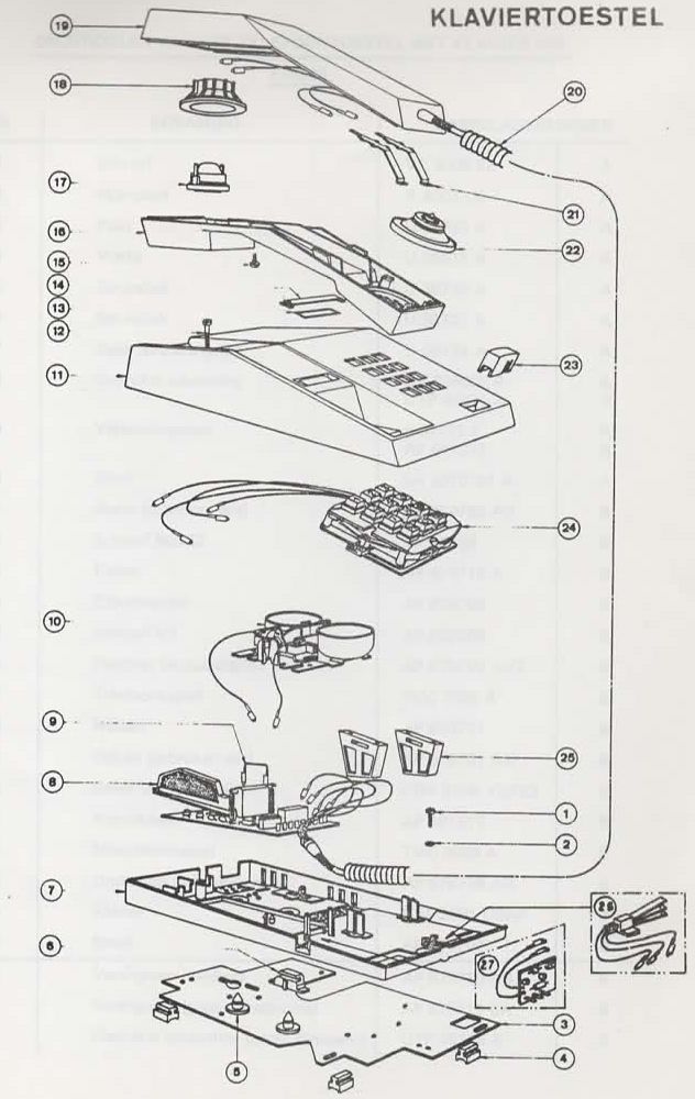

In de LEX stond ook een specifiek systeem voor alle "pay-phones", zou kunnen dat het "de" controller was ?Trojan schreef:Dat gaat niet simpel zijn. Als ik mij niet vergis hangen er tussen die toestellen en de centrale en speciale controller specifiek voor telefooncellen.
Wat je kan doen is openvijzen en het binnenwerk vervangen door een gewoon telefoontoestel en daarop de originele hoorn en keypad van de telefooncel aansluiten.
Ik veronderstel dat er ook alarmen op stonden .... bij storing/vandalisme ?
Ze werden ook afgeregeld per geval !
In een telefooncabine kwam er ook altijd 220V binnen, verlichting enz... zou kunnen dat er daar ook nog iets tussen stond voor de payphone ?
Een telefoontoestel is wat meer dan juist een hoorn en klavier !
Hoe kan je verbinden tussen een telefoontoestel en de payphone ?
1 - uithaken op pay-phone is geen probleem, maar de haak die op dat gewoon toestel zit die blijft ingehaakt ( is een mechanisch gedeelte).
==> met andere woorden het haak gedeelte speelt ook zijn rol = al of niet kiestoon krijgen !
2 - keypad op pay-phone is ingewerkt, hoe kan je dat verbinden met het keypad van het gewoon toestel ?
3 - je vergeet ook de bel !

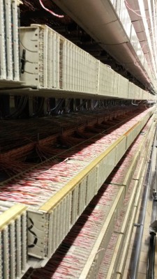

@payphoneuser, we spreken hier over het personeel van een verdeler.
Waar verbindingen worden gemaakt tussen interne apparatuur en naar buiten toe.
VB: verbindingen naar klanten - verbindingen naar een andere Lex - storing intern op een lijn .... dat is hun taak.
Van het apparatuur zelfs, dat weten ze misschien wel staan in het gebouw maar voor de rest .... hebben ze daar geen koek van gegeten !
Vroeger had elke LEX zijn programmeurs voor de lijnen, maar dat bestaat niet meer .... alles word op afstand gedaan (remote access).
Hieronder een foto van een verdeler .... is zoals in een KVD waar er verbindingen worden gemaakt !

Hallo,
ik zag je bericht op www.circuitsonline.net over dit onderwerp.
Het lijkt me wel héél sterk dat ook de voeding voor dat hele complexe moederbord (met toch diverse stevige glaspareldiodes en transistoren/regulators in TO-220 behuizing) via die twee dunne draadjes en printspoortjes van de "L1 / L2" moet komen. Het vermogen
dat alle elektronica opneemt is toch best dusdanig dat het onwaarschijnlijk is dat dit ook via de verbinding met de centrale geleverd wordt. Een netvoeding of voedingstransformator in of in de buurt van deze telefoon lijkt me het meest voor de hand liggende scenario.
Maar: zelfs al zou je succesvol uitgevogeld hebben waar de voeding vandaan moet komen, dan vrees ik dat het toestel echt niet meteen werkt na het aansluiten van een simpele POTS-lijn, want daarvoor zitten me er net even wat teveel IC's met heel veel pootjes op de print.Om het qua software nog werkend te krijgen wordt dan de volgende uitdaging.
De meest pragmatische oplossing lijkt mij om het bestaande "moederbord" te vergeten en een simpele telefoon-met-display op de diverse componenten van deze payphone aan te sluiten. Om het zo realistisch mogelijk te maken kan je dan bv. het ook nog zo maken dat de displayverlichting gaat branden als je de hoorn van de haak neemt en dat er een kaart in de cardreader moet zitten voordat je een nummer kan kiezen etcetera. Daarbij kan ik je desgewenst wel helpen.
Groeten,
Jan Lisman.

payphoneuser
- Berichten: 426
- Bedankt: 64 keer
Dank je voor je reply Jan, leuk om het geval eens vanuit het standpunt van een elektronicaspecialist te kunnen bekijken. Ik denk dat ik inderdaad eens op zoek ga naar een wat ouder toestel, zoals Bssoft reeds postte, waarbij nog niet alles vast zit op 1 printplaat en waar ik eea op kan aansluiten.

Hallo,
op de foto's zie ik naast connector X7 (door jou als "connector 3" aangegeven op de foto op Circuits Online) ook nog (schroef-)connector X26 zitten. De stevige uitvoering daarvan, gecombineerd met de plus- en min-aanduiding op de print, zouden wel eens kunnen wijzen op een (gelijkspannings-)voedingsaansluiting.
Maar dat is dan weer onlogisch als je kijkt naar die vier glaspareldiodes die vlak naast de gele transformator zitten. Dat llijkt een gelijkrichterbrug te zijn en die zou je bij gelijkspanningsvoeding niet nodig hebben.
Kan je van dat deel van de print eens een foto van de achterkant maken, plus overzichtsfoto's van de achterkant net zoals je die voor de voorkant gemaakt hebt?
Groeten,
Jan Lisman.

payphoneuser
- Berichten: 426
- Bedankt: 64 keer
Ja, is gebeurd.Sonytech schreef:Kan je van dat deel van de print eens een foto van de achterkant maken, plus overzichtsfoto's van de achterkant net zoals je die voor de voorkant gemaakt hebt?
Ik weet niet of je ervan op de hoogte bent Jan, maar bij een inkomende oproep wordt het belsignaal gerealiseerd door een wisselspanning. Zie dit document van Belgacom: http://www.proximus.com/sites/default/f ... E_ed41.pdf, pagina 15.
Misschien verklaart dit eea?
Meen je dat nou, dat het inkomende belsignaal een wisselspanning -of beter: een op een gelijkspanning gesuperponeerde wisselspanning- is?
Ik had daar eigenlijk helemaal nog niet aan gedacht, want ik was meer afgegaan op het formaat van de diode's. Die gaven bij mij eerder een associatie met een voedingscircuit dan dat ze enkel en alleen zouden zijn om het weksignaal voor de buzzer gelijk te richten.
Zoals op Circuits Online ook al diverse mensen zeiden "lust" het hele moederbord door z'n veelheid aan elektronica zoveel stroom dat het niet realistisch is om aan te nemen dat deze via de aansluiting met de centrale geleverd zal worden.
Van de foto's van de achterkant wordt je ook niet erg veel wijzer met betrekking tot de verbindingen naar en tussen de diverse onderdelen die duidelijk een voedingsfunctie hebben. Enerzijds door de grote componentdichtheid van de print, maar vooral omdat het een multilayer is waarbij de koperbanen voor de voedingen "in" de print zitten en niet op de top- of bottomlayer.
Als ik alle beschikbare informatie bij elkaar voeg, dan kan ik alleen maar concluderen dat X26, dat grijze blokje met die twee schroeven erin, de aansluiting voor een externe voeding is.
Groeten,
Jan Lisman.
Groeten,
Jan Lisman.
