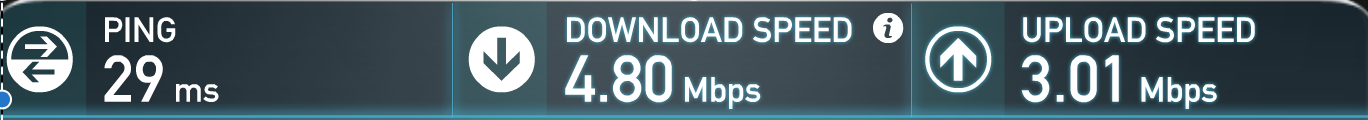

Beste leden ,
ik heb scarlet trio al een zeker 2 tal maanden , in het begin haalde ik rond de 20mbps download op speedtest.net maar een paar weken later was dat niet meer zo tot nu toe heb ik maximum 5 mbps download en 3 mbps upload nog nooit meer daarvan gekregen ,ik heb mijn kanaal van 1 naar 11 verandert maar zou het aan mijn modem liggen (ik heb de standaard bbox2 witte modem van scarlet) ? zou ik beter snelheid hebben indien ik een nieuwe modem koop ?
ik kijk uit naar jullie reacties ,
alvast bedankt !

Welkom op het forum.
Heb je al contact gehad met Scarlet helpdesk ?
D3bian
Berichten: 1257
Lid geworden op: 29 jun 2006, 10:43
Locatie: Zemst
Bedankt: 26 keer
Begin eerst eens met een speedtest via de Ethernet kabel
Dan weten we tenminste of de lijn nog ok is :)

D3bian schreef:Begin eerst eens met een speedtest via de Ethernet kabel
ok heb net een test met cabel gedaan en ben verast van het resultaat :eek:

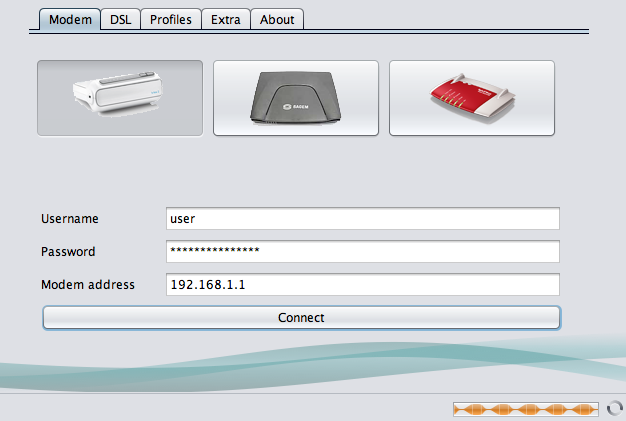

ik ben daar al 1 uur meer bezig maar het wilt niet werken :|
ik heb mijn modem (de witte ) gekozen en ook de zwarte (sagem) , bij username heb ik gewoon " user " getipt en bij het wachtwoord mijn serie nummer(S/N) maar hij wilt niet inloggen :bang:

Het is normaal het paswoord vd modem staat op de sticker, niet het S/N nr
of mogelijk wel , geen ervaring met tool of bbox2 enkel met de Bbox 3 sagem tool
wel raar dat het niet lukt

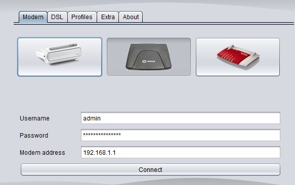

't is wel 'admin' als username en serienr. als paswoord bij de Sagem (en dacht ook bij de bbox2)

DIBO schreef:'t is wel 'admin' als username en serienr. als paswoord bij de Sagem (en dacht ook bij de bbox2)

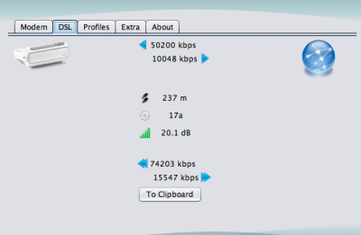

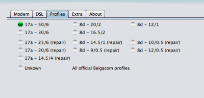

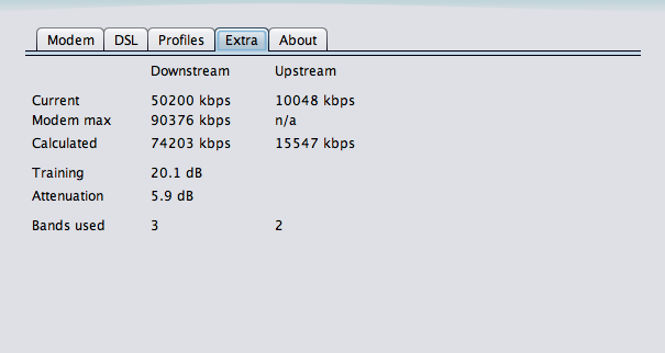

INDERDAAD het werk eindelijk dus dat krijg ik :
ideën ? :-)

50/10 is al een prima resultaat en met een 'training margin' van 20dB gaat normaal gesproken DLM de komende weken/maanden jouw sync nog verhogen tot mss. 70/10. Nu echt verschil gaat dit niet geven op de (bekabelde) surfsnelheid, tenzij je surft en tegelijk bvb. 2 HD kanalen zou bekijken/opnemen
Maar dat heeft allemaal niks te maken met jouw orgineel probleem, de wifi snelheid. Best Inssider installeren en de wifi kanalen onderzoeken.

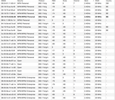

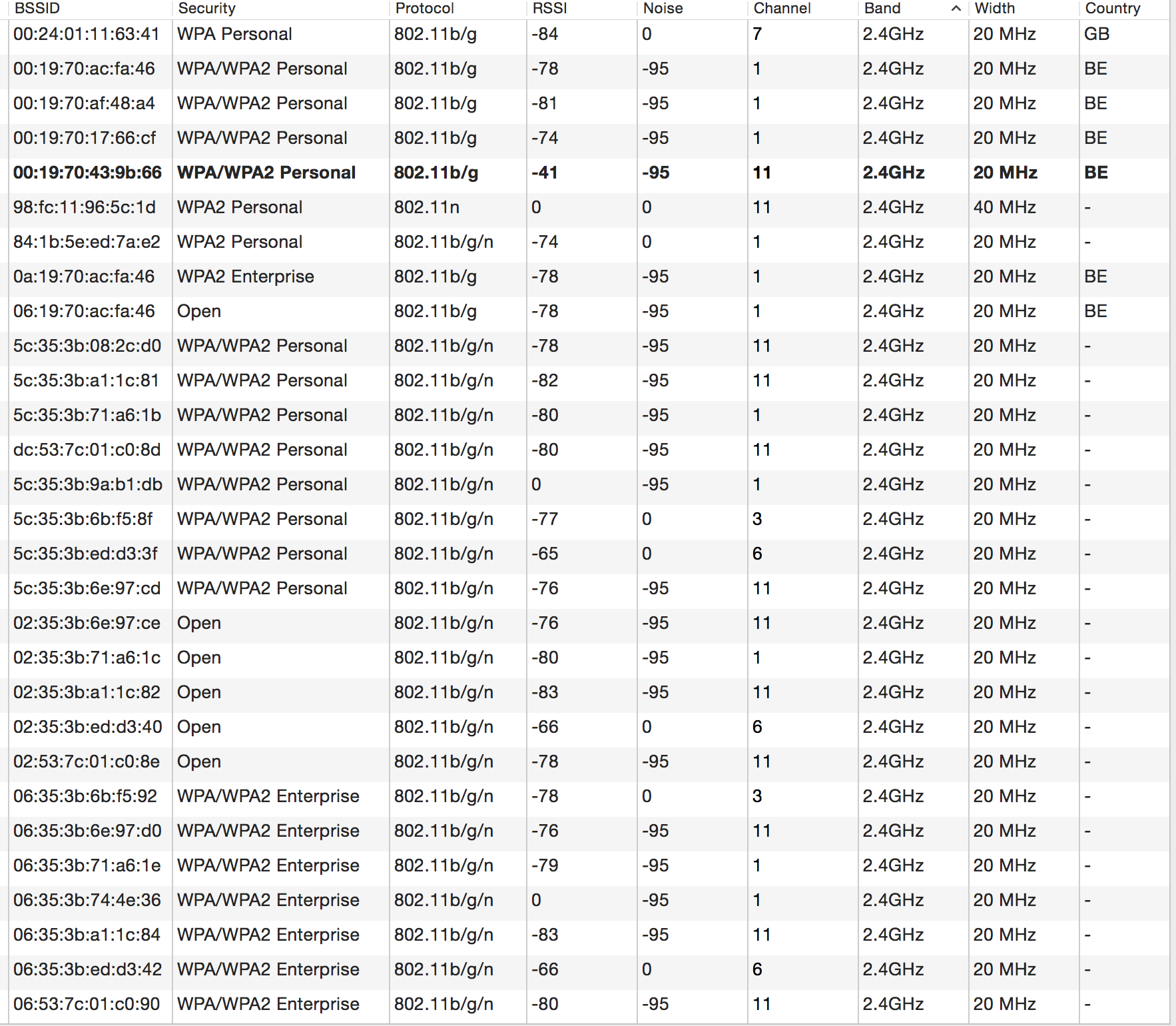

musti schreef:Best Inssider installeren en de wifi kanalen onderzoeken.
ik kan de wifi kanalen via Wireless Diagnostics op mac ook zien helpt dat ook ?
Berichten: 6273
Bedankt: 1980 keer
Duidelijk een geval van overbevolking in het 2,4 GHz-spectrum.
Het beste wat je momenteel kan doen met je huidige modem is kanaal 8 of kanaal 9 kiezen voor de Wifi.
Als de snelheid daarna nog steeds ondermaats is, zal je ofwel je laptop steeds met kabel moeten gebruiken ofwel een nieuw Wifi-toegangspunt aankopen en dit dichter(liefst niet verder dan 5 meter) bij je laptop plaatsen. Als je een nieuw Wifi-toegangspunt hebt dat goed werkt, dan kan je gerust de Wifi van de Scarlet-modem uitschakelen.

Aan de resultaten te zien is het mogelijk dat je snelheid nog stijgt naar 70mbs download.
Een groot verschil zal dat niet geven, je zal vooral sneller sneller grote bestanden kunnen downloaden en een hogere snelheid halen wanneer er een tv aanstaat.

raf1 schreef:Duidelijk een geval van overbevolking in het 2,4 GHz-spectrum.
DONE !
raf1 schreef:ofwel een nieuw Wifi-toegangspunt aankopen en dit dichter(liefst niet verder dan 5 meter) bij je laptop plaatsen. Als je een nieuw Wifi-toegangspunt hebt dat goed werkt, dan kan je gerust de Wifi van de Scarlet-modem uitschakelen.

Niet noodzakelijk, je kan ook een wifi-repeater (een soort van antenne) in een van de LAN poorten van jouw modem stoppen.
Ik zou er vooral op letten dat hij wifi standaard N kan uitzenden, als hij dat kan (en je computer kan dat ook) dan zal je draadloos internet heel wat sneller gaan.
De Sagem kan die standaard niet uitzenden, een van de redenen waarom het draadloos internet trager is.
Ook interessant is om te kijken of hij in het 5Ghz spectrum kan uitzenden, vaak is er daar minder overlapping dan in het 2.4Ghz spectrum.

Beetje late reply maar indien je nog problemen hebt kan best niet de 8 of 9 band gebruiken. je krijgt hier storing van de 6 + 11 op. Je kiest op 2.4GHz best 1-6-11. Deze banden liggen ver genoeg van elkaar en storen elkaar niet. Oftewel kies je een kanaal met een enkel sterk signaal zodat je negotiatie krijgt door CSMA/CA.
Dat gezegd zijnde, bel best de klantendienst voor een swap modem, als de afstand niet te groot is die je moet overbruggen kan je daar de 5GHz op gebruiken. De sagem heeft inderdaad geen N wifi. Ze maken hier geen probleem van.
