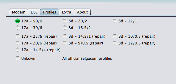

't is wel 'admin' als username en serienr. als paswoord bij de Sagem (en dacht ook bij de bbox2)

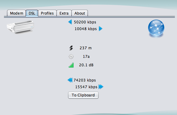

INDERDAAD het werk eindelijk dus dat krijg ik :
ideën ? :-)
DIBO
Berichten: 910
Bedankt: 98 keer
50/10 is al een prima resultaat en met een 'training margin' van 20dB gaat normaal gesproken DLM de komende weken/maanden jouw sync nog verhogen tot mss. 70/10. Nu echt verschil gaat dit niet geven op de (bekabelde) surfsnelheid, tenzij je surft en tegelijk bvb. 2 HD kanalen zou bekijken/opnemen
