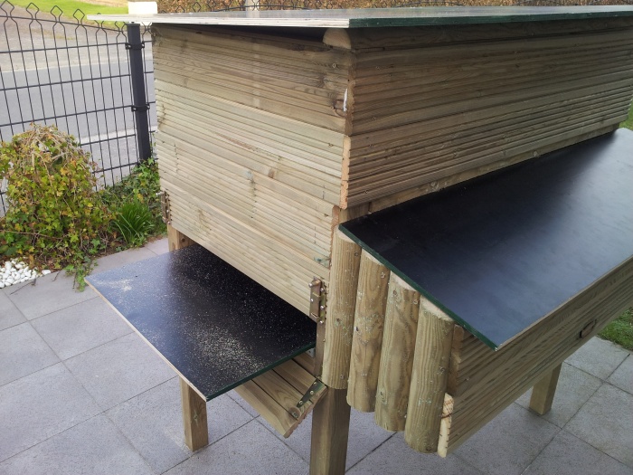

Mijn kot komt uit de Gamma, bouwpakket incl dak met roofing. Haar kot komt uit de Gamma maar dan allemaal zelfbouw. Foto's in bijlage van haar kot.
Waar heb ik op gelet:
- kot moet hoog van de grond staan, zo hou je veel andere beestjes weg
- spleten tussen ribbelplanken met siliconen dichtwerken, je wil geen tocht
- je moet van buiten direct aan de legnesten kunnen
- voor de stront heb ik een metalen bodemplaat genomen uit ikea wat kwam uit één of ander ikea rek wat gedumpt werd voor 2 euro, hierop heb ik een dunnel plank gemonteerd met zo'n vinyl bovenlaag, en aan één kant van het kot zit een plankje wat open kan zodat heel de plank er in één maal uit kan
- dak moet ook open kunnen
Wat ben ik vergeten:
- de waterdichte betonplaten voor het dak van het kot + legnesten komen na verloop van tijd los
- het oploopplankje zakte na verloop van tijd voor, hebben we nu twee tuinpalen voor gebruikt en de ribbelplankjes op geklopt
Dus voor het dak zijn we nog op zoek naar een betere oplossing.

Die vezelplaat rot niet? Dus gewoon een metalen dak op die vezelplaat kloppen? Of met boutjes er in ?heist_175 schreef:Ons kot is volledig in betonplex, op de bovenkant na.
