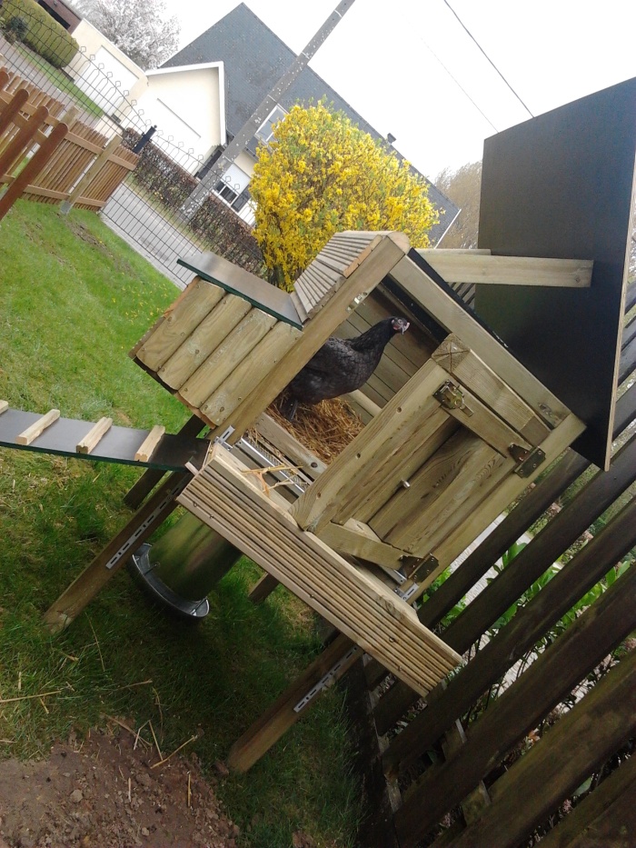

Ik heb zelf zes kippen en mijn vriendin zeven.
Mijn kot komt uit de Gamma, bouwpakket incl dak met roofing. Haar kot komt uit de Gamma maar dan allemaal zelfbouw. Foto's in bijlage van haar kot.
Waar heb ik op gelet:
- kot moet hoog van de grond staan, zo hou je veel andere beestjes weg
- spleten tussen ribbelplanken met siliconen dichtwerken, je wil geen tocht
- je moet van buiten direct aan de legnesten kunnen
- voor de stront heb ik een metalen bodemplaat genomen uit ikea wat kwam uit één of ander ikea rek wat gedumpt werd voor 2 euro, hierop heb ik een dunnel plank gemonteerd met zo'n vinyl bovenlaag, en aan één kant van het kot zit een plankje wat open kan zodat heel de plank er in één maal uit kan
- dak moet ook open kunnen
Wat ben ik vergeten:
- de waterdichte betonplaten voor het dak van het kot + legnesten komen na verloop van tijd los
- het oploopplankje zakte na verloop van tijd voor, hebben we nu twee tuinpalen voor gebruikt en de ribbelplankjes op geklopt
Dus voor het dak zijn we nog op zoek naar een betere oplossing.

Ons kot is volledig in betonplex, op de bovenkant na.
De bovenkant is in vezelplaat, met een metalen dakplaat erop.
Als je beide deuren opent, kan je alle stront etc er gemakkelijk uit halen (in een kruiwagen schrapen).
Uit 1 betonplex, kan je al een mooi kot maken: 250 x 125
125 is de breedte van het kot, 250 zaag je in 4 stukken, telkens 60x125.
- 60x125 = bodem
- 60x125 = voorkant -> hier zaag je ook de toegangsdeuren uit
- 60x125 = achterkant -> hier zaag je de "inkom" voor de kippen uit
- 60x60 = zijkant1
- 60x60 = tussenschot tussen legnest en slaapnest
extra nodig:
- scharnieren
- metalen dakplaat
- plexiplaatje voor zijkant2
- palen om het kot op hoogte te brengen
- balken om kot op te laten steunen en om vast te maken aan de palen.

Je ziet op de foto dat het dak afwatert, het is een dakplaat met ribbels. Op de hoge ribbel (ongetwijfeld is daar een mooier woord voor) heb ik dakplaatvijzen met teflon gebruikt:ub4b schreef:Die vezelplaat rot niet? Dus gewoon een metalen dak op die vezelplaat kloppen? Of met boutjes er in ?
Het gat dat je dus in de dakplaat maakt, is heel klein en wordt volledig afgedekt door de platgevezen teflon.
Dit is dus fout: omdat het water naar het gat kan lopen
De dakplaat is niet rechtstreeks in de vezelplaat vastgezet. Ik heb bovenaan de palen ook steunbalken voor het dak.
De dakplaat is vastgevezen in die steunbalken die dwars tussen de palen lopen. De vezelplaat ligt er op het hoogste punt meer dan 10cm onder, op het laagste punt 5-6cm.
Aan de 2 zijkanten zie je een houten plankje, dat is om dat gat tussen dakplaat en vezelplaat toe te maken.
De steunbalken kan je ook zien op bv de "opendeur legnest foto"
Als ik vanavond thuis ben, wil ik wel detail foto's maken van de binnenkant/constructie, anno 2015
Ik heb er ook wel lang over gedaan om het kot zo te maken. Ik heb tientallen schetsen gemaakt (leve VISIO) en met mensen die al kippen hielden gepraat over voor- en nadelen.
Mijn ouders hadden ook kippen, dus fouten in design van onze hokken thuis, heb ik ook kunnen vermijden. Leg bv nooit roofing of shillings, dat vergaat/verduurt na 5-10jaar in de zon.
