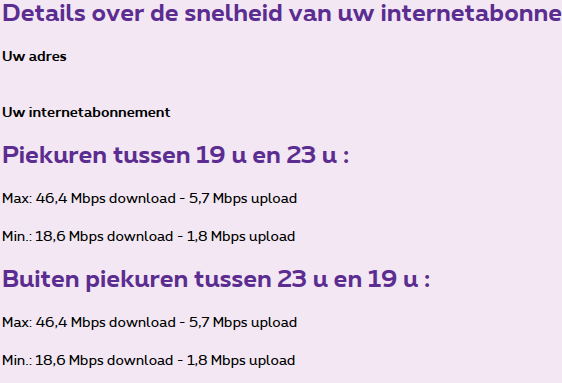

Philippe_d kan wel eens gelijk hebben. Vandaag zat deze brief in de bus en ik zit in zone 4.
Helaas is het wel meer reclame dan technische informatie, maar ik ga ervan uit dat men hiermee vectoring bedoeld.
Wel nog geen verandering gezien in de fritzbox, het is nog steeds een ikanos kaart.
