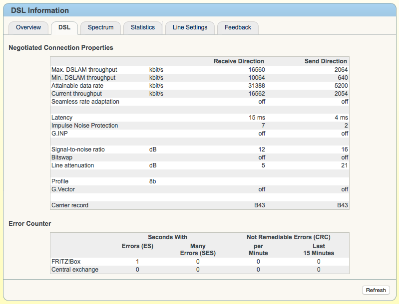

Ondertussen zijn we overgestapt naar het scarlet netwerk:
wel een aantal problemen gehad:
geen telefoon, de technieker had blijkbaar de geven van snow laten staan ipv die te vervangen door die van scarlet.
verkeerde login gegevens voor PPPOE, deels mijn fout. Vergeten er @SCARLET bij te plaatsen.
En momenteel nog een trage verbinding.
ik kom van 20 down en 4 up en nu maar 12 down en 1 up.
Hiervoor al een lijntest gedaan maar geen verbetering...
Iemand een idee wat dit nog kan zijn?

Wellicht niet, gezien SNR van 11 dB
Maar het is wel onbegrijpelijk dat de lijn zoveel slechter is geworden bij de overschakeling van Snow > Scarlet (van 20/4 naar 12/1).
Hebben ze dit misschien op een ander paar aangesloten?
Ik zou de Helpdesk van Scarlet opbellen, en hiertegen bezwaar maken ...

Dat ziet er uit als een vectoring fallback profiel. Kijk de firmware eens na die op je FritzBox 7490 draait, enkel de versies in de Belgium-map op de AVM FTP-server zijn ondersteund.

Misschien last van de recente "vectoring bug": http://userbase.be/forum/viewtopic.php? ... 00#p635293
Trek eens de telefoonkabel uit, gedurede één minuut (zonder fritzBox herstart, zonder lijntest), en kijk eens wat er dan gebeurt na da resync?

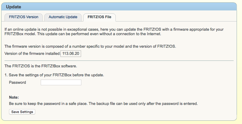

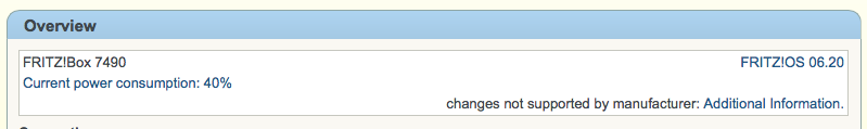

Ik zou eens een Firmware Recovery doen.
Dan heb je een volledige nieuwe 06.20
De melding "changes not supported by the manufacturer" duiden op een op een manipulatie via telnet?
Met een firmware recovery zal die warning terug verdwijnen.

Dat zal ik waarschijnlijk veroorzaakt hebben door de vdsl tool eens te proberen ( ok had wel gelezen dat er 7390 stond)
Ik heb hem de recovery laten uitvoeren en dat is gelukt.
Enkel wordt ik nog steeds op dat fall bank profiel gegooid...
Ik begin stillaan de moed te verliezen, het schuld hem waarschijnlijk in een klein hoekje maar vind het echt niet...
