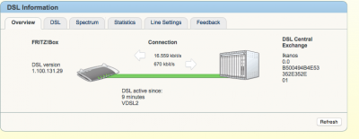

Ondertussen zijn we overgestapt naar het scarlet netwerk:
wel een aantal problemen gehad:
geen telefoon, de technieker had blijkbaar de geven van snow laten staan ipv die te vervangen door die van scarlet.
verkeerde login gegevens voor PPPOE, deels mijn fout. Vergeten er @SCARLET bij te plaatsen.
En momenteel nog een trage verbinding.
ik kom van 20 down en 4 up en nu maar 12 down en 1 up.
Hiervoor al een lijntest gedaan maar geen verbetering...
Iemand een idee wat dit nog kan zijn?

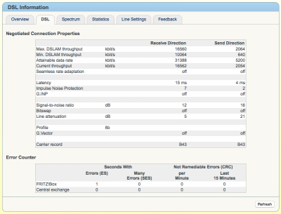

Wellicht niet, gezien SNR van 11 dB
Maar het is wel onbegrijpelijk dat de lijn zoveel slechter is geworden bij de overschakeling van Snow > Scarlet (van 20/4 naar 12/1).
Hebben ze dit misschien op een ander paar aangesloten?
Ik zou de Helpdesk van Scarlet opbellen, en hiertegen bezwaar maken ...

Het is ondertussen al een 7490 geworden, het moest toch ooit eens gebeuren..
Er was wel een kleine verbetering attainable data rate tussen de 7390 en de 7490.
Morgen maak ik me eerst nog eens een rj11 naar rj 45 kabeltje ipv de blauwe van de sagem. En als het nog niet beter wordt zal ik maar eens bellen... Kabel paren zijn wel niet gewisseld bij de omschakeling..

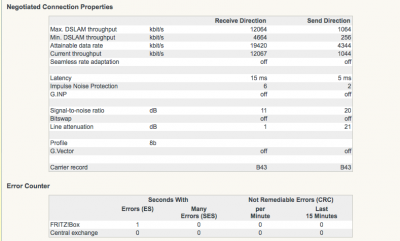

Het feit dat de 2e decoder geen HD binnenhaalt komt door je snelheid. zie de beschikbaarheidstest van Proximus.

Dat ziet er uit als een vectoring fallback profiel. Kijk de firmware eens na die op je FritzBox 7490 draait, enkel de versies in de Belgium-map op de AVM FTP-server zijn ondersteund.

Misschien last van de recente "vectoring bug": http://userbase.be/forum/viewtopic.php? ... 00#p635293
Trek eens de telefoonkabel uit, gedurede één minuut (zonder fritzBox herstart, zonder lijntest), en kijk eens wat er dan gebeurt na da resync?

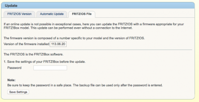

Ik zou eens een Firmware Recovery doen.
Dan heb je een volledige nieuwe 06.20
De melding "changes not supported by the manufacturer" duiden op een op een manipulatie via telnet?
Met een firmware recovery zal die warning terug verdwijnen.
Post made via mobile device ]

Dat zal ik waarschijnlijk veroorzaakt hebben door de vdsl tool eens te proberen ( ok had wel gelezen dat er 7390 stond)
Ik heb hem de recovery laten uitvoeren en dat is gelukt.
Enkel wordt ik nog steeds op dat fall bank profiel gegooid...

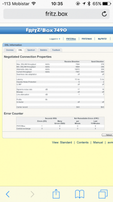

ok, update van het probleem.
Ik heb vandaag een compleet nieuwe 7490 geïnstalleerd.
Alles mooi geconfigureerd, maar wat denk je?
Niets van verandering...
Na een automatische lijntest terug op het 7/0,5 profiel beland...
Iemand nog een oplossing?
Kan eventueel eens een technieker naar mijn lijn kijken?
