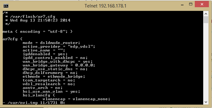

Hoi guy's!
Vraagje aan de fritzbox kenners hier :)
Is het mogelijk mijn TP-Link router een PPPOE verbinding te laten maken ? Ik heb via telnet zitten zoeken in verschillende instellingen zoals aangegeven door Tuurbo http://userbase.be/forum/viewtopic.php?p=550378#p550378.
Maar het document in mijn opstelling komt helemaal niet overeen met hetgeen hij daar als suggestie opgeeft.
In de bijlage zit een screenshot van wat mijn file-configuratie is.
fritzboxOS; 06.06
alvast bedankt voor de hulp!

bart2740 schreef: Maar het document in mijn opstelling komt helemaal niet overeen met hetgeen hij daar als suggestie opgeeft.
Niet alle instellingen zullen 100% overeenkomen, dat is normaal.
Je moet gewoon de waardes die hij opgeeft aanpassen.
Nu heb ik dit ook geprobeerd maar zonder succes. Na reboot zijn de aanpassingen terug gereset :-( Geen idee hoe dit komt, misschien door de speciale firmware voor belgacom?
FritzOS 6.06 hier.
MaT
Berichten: 2226
Bedankt: 325 keer
Ok, als ik vanuit telnet reboot ipv de webUI of rukerneltool, blijven de aanpassingen bestaan. Dat is al 1 zaak opgelost :)
Een PPPoE verbinding lukt wel nog niet. Als ik de uitleg van Tuurbo goed begrijp hoeft het aangesloten toestel zelf geen vlan id mee te sturen maar zorgt de fritzbox hiervoor met die aanpassingen. Correct?

Vandaag nog eens geprobeerd en het werkt. Wel moet ik de stabiliteit nog eens uittesten: word de connectie automatisch hersteld bij uitval fritz/ eigen router,...enz

Eerst telnet activeren met een DECT foon:
#96*7*
alles hier gevolgd
dan
echo > /var/flash/debug.cfg
nvi /var/flash/debug.cfg
 sleep 120
 #only need to kill dsld
 #killall dsld telefon voipd pbd
 killall dsld
 sleep 10
 brctl addif lan ptm_vr9
 ifconfig ptm_vr9 up
Default route aanpassen.
Op een Linux box ppp opstarten via VLAN 10.
Alles werkt behalve dat DNS resolving voor het IP adres van de pbx niet werkt, via CLI werkt het wel (als ik /etc/resolv.conf aanpas), blijkbaar gaat de resolving via een andere weg :/ Rechtstreeks IP gebruiken doet ie dan wel.
Voor wireless AP, zal voldoende zijn om een extra bridge aan te maken, dan hotspot en een andere LAN poort erin te stoppen.

Telnet nu naar het modem en verander het bestand /var/flash/debug.cfg:
$ telnet 192.168.178.1
# echo > /var/flash/debug.cfg
# nvi /var/flash/debug.cfg
sleep 120
sleep 10
ifconfig ptm_vr9 up
# run_clock -r; sync; sleep 5; sync; sleep 5; sync
# reboot
Hierna is configuratie van het modem compleet.
Mocht je het ooit terug willen veranderen: /var/flash/debug.cfg is een character device, geen reguliere file, dit omdat het bestand in TTFS opgeslagen wordt, een speciaal filesysteem voor configuratie files in NAND flash. Je kunt het bestand wel wijzigen en leegmaken maar verwijder (rm) het niet.
Het rebooten van het modem gaat helaas niet goed na deze wijziging, er is een usage-counter die niet gereset wordt waardoor de kernel niet reboot. Voor een gewone reboot werkt 'reboot -f' wel. Een firmware update (bijvoorbeeld ten behoeve van vectoring) is iets lastiger:
Zorg eerst dat je de nieuwe image op je locale systeem hebt.
Comment bovenstaande wijzigingen uit met 'nvi /var/flash/debug.cfg'.
Reboot met 'sync; sync; sleep 1; reboot -f'.
Na de reboot, log in in het modem en flash het ding met de nieuwe firmware. Hint: update met een image lukt alleen in de 'advanced' view.
Nadat het modem gereboot is met de nieuwe firmware, log in en verwijder de hashes die je voor de upgrade hebt ingegeven met 'nvi /var/flash/debug.cfg'.
Reboot hierna weer met 'sync; sync; sleep 1; reboot -f'
Hierna zal mpd de verbinding ook weer oppakken en wordt de PPPoE verbinding hersteld. Hint: het is mij gelukt dit alles te doen zonder dat een bestaande SSH-sessie stuk ging.
