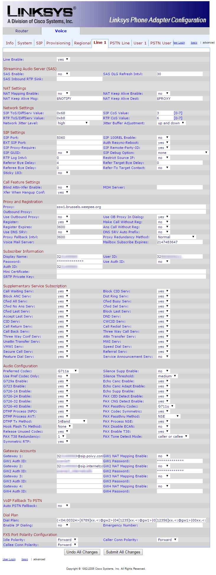

Bij deze een screenshot van de settings
weepee voor inkomend (account, geen trunk)
poivy voor be landline & wereld
internet calls voor be gsm
Dial plan ziet er zo uit:
(<04:00324>[6789]xx.<:@gw2>|04[1235]xx.<:@gw1>|0[12356]xx.<:@gw1>|00xx.<:@gw1>|07[078]xx.|0800xx.|1[9]xx)
uitleg:
Gsm nummers (belgië) naar GW2
andere nummers (belgië & buitenland) naar GW1
speciale nummers (07x of 0800) naar weepee (=default)
uitleg:

Daar kan ik weinig aan toevoegen, behalve dan dat GW1 volgens het opgegeven dialplan blijkbaar geen 0032 vereist.
Indien de analoge lijn nog aangesloten is, kan je eventueel gesprekken via GW0 routeren.

denk dat dat je een default kan instellen als je eerst met de sip client van de provider aanmeld. Weet het niet meer zeker is 4 jaar geleden geconfigureerd geweest, ben wel zeker dat ik geen 0032 voor ieder nummer draaiSinna schreef:Daar kan ik weinig aan toevoegen, behalve dan dat GW1 volgens het opgegeven dialplan blijkbaar geen 0032 vereist.

Ik dacht dat het bij de Dellmonts niet meer nodig was, als je juiste adresgegevens opgegeven hebt (dus een adres in België).
Mijn dialplan dateert ook nog van voor die afschaffing van de landcode, maar is uitgebreid om ook nummerreeksen die aan WeePee toegewezen zijn, via WeePee te routeren.
