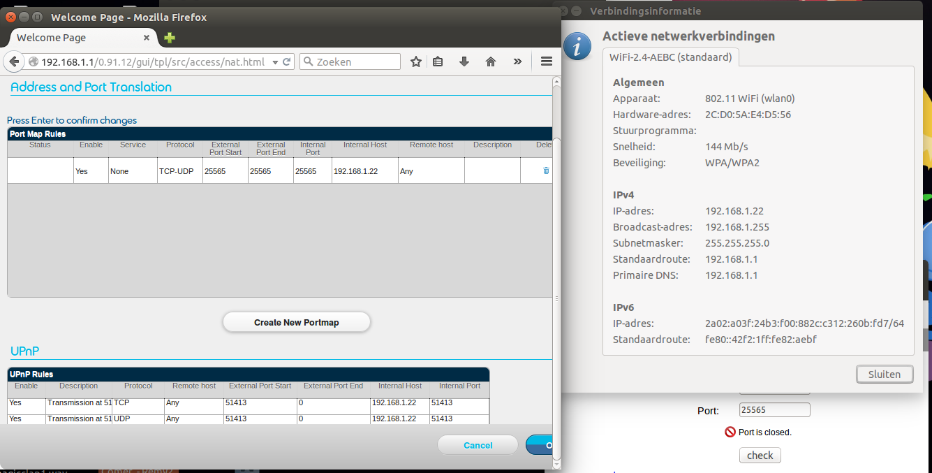

ik heb een probleem met het port forwarden van onze nieuwe router, de bbox3. Met de bbox2 waren er nochtans geen moeilijkheden
Graag zou ik de poort "25565" openzetten. Aangezien mijn (zowel externe als interne) IP steeds verandert moet ik altijd mijn interne IP checken, en dan de poort 25565 openzetten
voor die specifieke interne poort. (in dit geval dus: 192.168.1.22, zie bijlage)
Het probleem is dat, desondanks de routerinstellingen wel de schijn geven dat mijn poort 'open' is (want bij de 'Status' staat er: OK) het in feite helemaal niet zo is,
zoals de websites canyouseeme of ismyportopen aangeven.
Ik heb dit al jaren met de bbox2 gedaan, en hou er rekening mee dat deze bbox3 nog geen maand oud is, dus ik had gehoopt op een ander antwoord dan 'haal gewoon een nieuwe'.
Wat ik al geprobeerd heb:
- Router gereset (stroom uit, en ook een reset met het rode knopje)
- Andere willekeurige poort geprobeerd open te doen, bvb. 25566, lukt ook niet.
- Canyouseeme als ismyportopen.com geven mij steeds een negatief resultaat. Port is not open.
- De protocol TCP naar UDP en TCP-UDP gewijzigd, maakt geen verschil.

Status: OK!
(9.98 KiB) 29 keer gedownload
Schermafdruk
Schermafdruk

Beste HouHetSimpel,
Ik heb de PPPoE verbinding via mijn eigen router werkend gekregen.
De truc was mijn paswoord te resetten via de eservice.
Daarna de poorten geforward op de router en nu werkt alles

Hetzelfde voor mij zoals bij Daddy007. Gewoon paswoord resetten en poorten die je wilt staan open.
