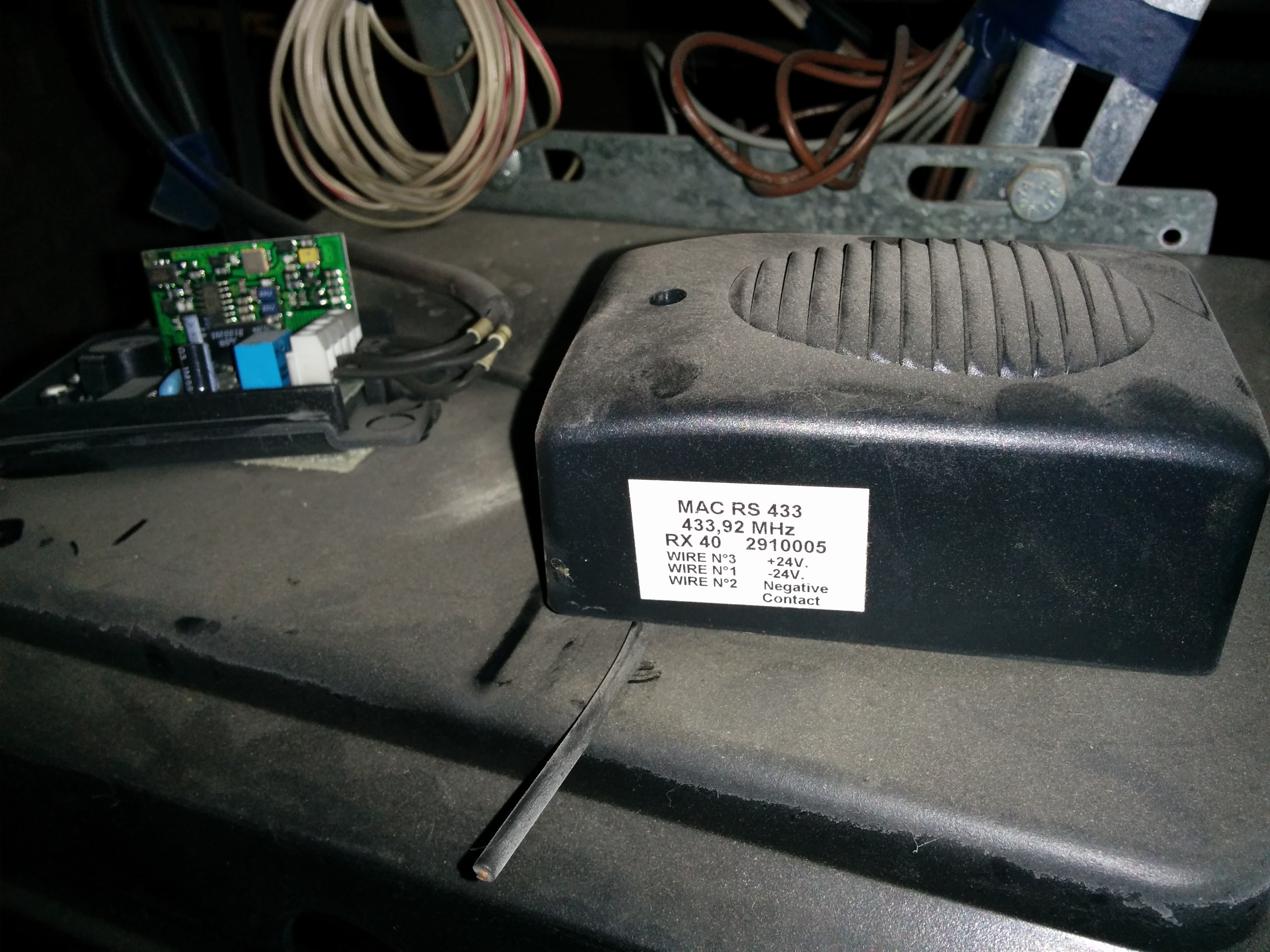

Hey,
Ik heb een genie pro screw drive type 90e garage opener in mijn garage. Die was er al toen ik de garage kocht. Volgens mij is het een oud model. De transmitter lijkt niet ingebouwd maar er extra "aan gehangen". In bijlage twee foto's.
Nu wou ik een extra afstandsbediening hievoor. Ik naar mister minit (mistake... 69 € durven ze hiervoor vragen, GULP!) met mijn huidige afstandbediening met de vraag een nieuwe te kunnen bijmaken. Ze hebben me daar een RS433 model nummer T084.02 verkocht. Gezien de indicaties op de transmitter zou dat wel eens juist kunnen zijn...
Nu weet ik totaal niet hoe dat te programmeren. De "hulp" van bij mister minit is van weinig nut gezien mijn relatief oud installatie. De handleiding lijkt me even nutteloos. Ik durf niet te veel te proberen met die witte knoppekes aangezien ik ern iks van ken.
Bij nieuwere installaties is er normaal gezien een learn button die je inhoudt en daarna houd je gewoon de knop van den ieuwe afstandsbediening in en klaar.
Wie kan me zeggen met welke stappen ik de nieuwe afstandsbediening kan programmeren? Een dikke "dank je" is weggelegd voor de persoon met de oplossing!

Post eens een foto van je nieuwe remote die je bij mister mint gekregen hebt.
Post ook eens een foto en typenummer van je huidige werkende remote.
Het is de vraag of het huidige systeem met rolling code werkt of niet met rolling code.
Met rolling code: kan je alleen inleren als ook je huidige RF-receiver meewerkt (je gaat hier dus een handeling op moeten doen).
Zonder rolling code kan je normaal gewoon kopieren door je huidige remote tegen je nieuwe te hangen.
Als het zonder rolling code is raad ik je aan uw remote terug te brengen naar Mister Mint en deze te bestellen:
http://www.benl.ebay.be/itm/4-Channel-U ... 4169a4f0fb
Koop er voor die prijs dan inéénkeer 5 ofzo :-) Vorige maand hier ook gedaan.

Dat lijkt redelijk op de opener die mijn tante had in haar nieuw huis.
Daar was het als volgt: Het linkse witte knopje (in de hoek) indrukken en ingedrukt houden, normaal is er een geluidssignaal, dan nieuwe afstandsbediening indrukken en het geluidsignaal zal veranderen in een biepje. Witte knopje loslaten en klaar.

And we have a winner! Dank je, tbone! En dank voor de handleidingen die in dezelfde richting gingen.
