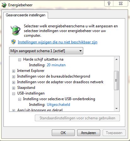

Hallo ,
Heb net een externe harde schijf gekocht van WD Elements 3tb usb 3.0. die is aangesloten op en USB 3.0 expansion card ( http://www.transcend-info.com/Products/No-283 )
Het probleem is dat de schijf telkens mee opspringt als ik de pc opzet (usb 3.0 ) en uitschakelt zodra ik de pc uitschakel of in stand-by zet. :-(
Als ik de schijf op usb 2.0 aansluit gebeurd dit niet en moet ik deze manueel op en afzetten via de aan/uit knop van de schijf.
Gebruik deze schijf niet constant dus wil niet dat ie telkens mee opspringt, nu moet ik hem telkens manueel uitschakelen.
Hoe kan ik voorkomen dat de schijf automatisch mee opspringt ??

Is dat niet omdat hij USB2 poorten standaard in "slaapmodus" zet om stroom te besparen als ze niet in gebruik zijn en bij USB3 niet? In de device manager kan je dat nakijken dacht ik.
Gozzy
Berichten: 20
Lid geworden op: 17 aug 2007, 19:52
Bij usb 3.0 gaat ie ook in slaapmodus , kan je instellen bij energiebeheer.
Dit helpt helaas niet bij het opstarten vd pc, schijf gaat steeds mee op en af :(
Berichten: 6048
Bij mij staat dat bij USB2.0 aan, bij u staat dit op uitgeschakeld. Bij men pc met usb3 staat dit ook uit, daarom dat ik dacht dat het misschien daar aan lag.
