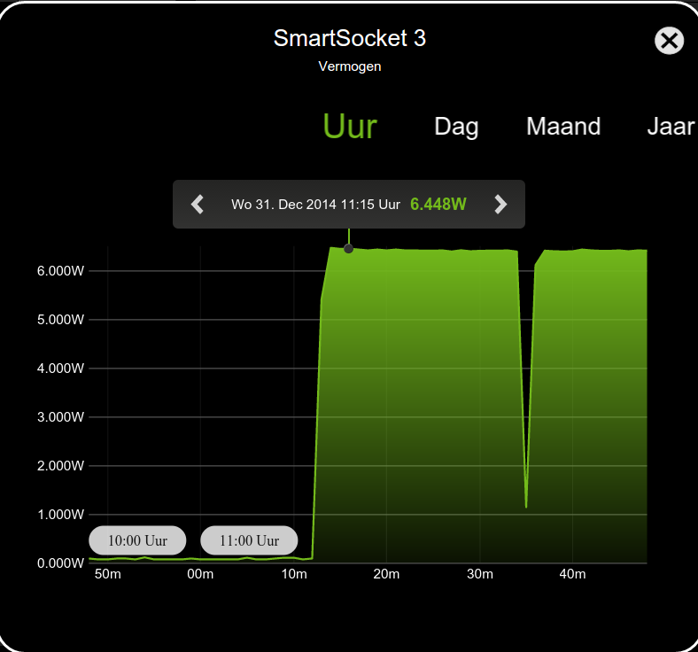

Ik stuur deze socket sinds gistere avond aan via mijn Loxone domotica.
Werkt perfect, zelfs de grafiekjes.(zie bijlage)
voor meer info zie hier: https://github.com/netdata/loxone/tree/ ... Smart-Plug
Heb ze al de volgende functies gegeven:
* Mee geintegreerd in mijn alles-uit toets
* Push Notificatie naar mijn telefoon als verbruik hoger ligt dan normaal
* Inschakelen afhankelijk van de sfeer
