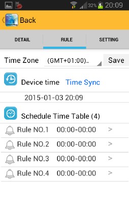

Mijn HOWTO:
1. Installeer de volgende app op je smartphone: https://play.google.com/store/apps/deta ... .supra2001 (Android) of https://itunes.apple.com/nl/app/maginon ... 13223?mt=8 (Apple)
2. Connecteer met je smartphone op de Wifi "Smartplug_xxxxxx" die door je plug wordt uitgezonden.
3. Voeg een nieuwe plug toe in de app via de "+Add" knop. Hierbij kan je kiezen uit "LAN Search" of QR Code. De QR code staat afgeprint op je smartplug. Als je al verbonden bent met "Smartplug_xxxxxx", kan je nu best voor "LAN Search" kiezen. Je smartplug zal vrij snel gevonden worden in een nieuw venster. Klik de plug aan in het venster en vergeet niet om een Nicknaam te geven aan de plug. Bewaar deze gegevens.
4. Je zal nu je nieuwe plug terugvinden in de "SmartPlug List" die dan verschijnt. Klik deze aan.
5. Ga naar tabblad "settings". Kies eerst onderaan bij Your Wifi Router je eigen Wifi netwerk. Kies dan bovenaan je gebruikte "Security Mode" (waarschijnlijk WPA2PSK) en je Encryp Type (waarschijnlijk AES of TKIP). Als laatste typ je je Wifi sleutel in bij "Password". Bewaar deze gegevens.
6. Normaal zal je smartphone nu terugschakelen naar je normale eigen Wifi netwerk. Bij mijn toestel loopt dit blijkbaar niet helemaal correct. Ik moet manueel de verbinding eventjes onderbreken en terug herstellen.
7. Best ga je nu één stap terug naar de "SmartPlug List". Je kiest hier opnieuw voor je pas toegevoegde plug (deze maal met je smartphone verbonden met je eigen Wifi netwerk). Na een goede connectie kan je bovenaan tabblad "Detail" via de power-icoon de plug aan/uit zetten (groen=aan/grijs=uit).
8. Onder tabblad "Rule" kan je je tijdzone instellen en tot 4 schakeltijden programmeren.
PS: De app van ST&T https://play.google.com/store/apps/deta ... martplug20 blijkt ook 100% te werken met deze pluggen.

jaker schreef:Mijn HOWTO:
Ik heb ook wel interesse in de smartplug.
Kan iemand toevallig enkele screenshot's nemen van de applicatie die gelinkt is met een smartplug. Vooral de tijdschakeltijden functionaliteit en de energiemeting details. Wat bedoel je verder met 4 schakeltijden: 4x aan en uit tijdstippen programmeren of 2x aan 2x uit tijdstippen?

4 Schakeltijden = 4 aan èn uit tijdstippen (dus 8 tijdstippen in totaal).
Info over meting
Info over meting
Detail 1 schakeltijd
Overzicht schakeltijden
