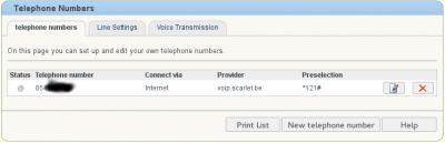

Dan toch de overstap gemaakt naar de FritzBox 7390 en ik moet zeggen dat mijn internet veel stabieler is geworden (wifi valt niet weg)!
Internet TV was ook direct in orde (top!).
Maar ik heb nog problemen met voip van Scarlet.
Kan iemand mij zeggen wat ik verkeerd doe in de settings?

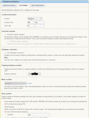

zie volgende post: fritz!box 7390 + scarlet one
Splitter schreef: - voor telefonie: in advanced stel je vlan 20 in (gewoon 20 ingeven) *update* DIT IS TROUWENS OPTIONEEL, zowel zonder vlan 20 als met vlan 20 zal de voip registreren. ik vermoed wel dat onder de vlan 20 je een betere lijn zal hebben door qos ?

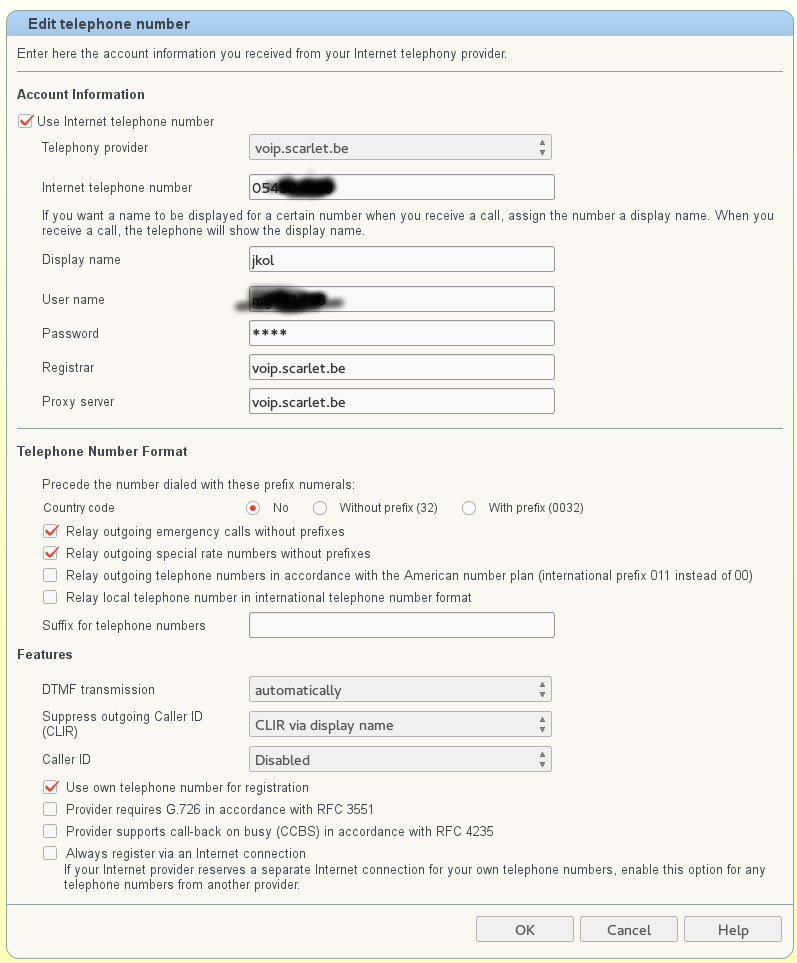

bij het nieuwe nummer dat je nu aanmaakt stel je het volgende in:
"use internet telephone number" aanvinken
"internet number" gewoon je vaste lijn nummer (niet in internationaal formaat)
"display name" heb ik leeg gelaten, maar die kan je in principe kiezen
"user name" is je username die ook als login gebruikt wordt (zonder de @SCARLET)
"password" en "password confirm" is je login paswoord
"registrar" is voip.scarlet.be
"proxy server" laat je leeg
"use internet telephone number for registration" vink je AAN
proxy server leeglaten?
Welke foutmelding krijg je in de logfile?

Ik had die eerst niet leeggelaten, en dan hier gelezen dat je die moest leeglaten, maar ik kan die nu niet meer uitblanken....
(als ik hem leegmaak en op OK klik, wordt die automatisch terug ingevuld).
Ik zal eens opnieuw beginnen.

Het werkt!
Miljaar ik dacht niet dat het zo simpel ging zijn :-)
Wel raar dat je die proxy server niet terug kan uitblanken. Bugje in de Fritzbox software?
