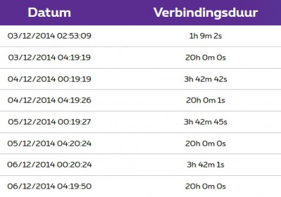

ubremoved_15739
Berichten: 2831
Bedankt: 532 keer
Ik denk dat ik wat te snel geweest ben. :oops:
Via "MyProximus" zie ik blokken van exact 24 uur als "verbindingsduur".
Vroeger kwam de "verbindingsduur" overeen met een nieuwe PPPoE sessie (en dus een nieuw IP adres).
Indien ik nu in mijn logfiles ga kijken, heb ik geen nieuw IP adres gekregen over de afgelopen dagen.
Dus ga ik ervan uit dat Proximus in "MyProximus" nu (minstens) om de 24 uur gaat weergeven wat de datatrafiek geweest is.
Maar dat dit niet noodzakelijk een nieuwe PPPoE sessie is!!
Wel indien men tussen de "24 uur rapportering" zelf een nieuwe PPPoE sessie initieert (bijvoorbeeld reboot, reset, ....) en dan zal dit allicht resulteren in een extra lijntje bij de "verbindingstijden" in "MyProximus".
Met andere woorden: de weergegeven "verbindingstijden" in MyProximus dekken de lading van het begrip niet meer...
Edit:
Even remote ingelogd op mijn Bbox2.
En jawel, de laatste vermelding van "PPPOE: session established" op de Bbox2 dateert van 28 november jongstleden.
De voorlaatste vermelding (exact 96 uur daarvoor) dateert van 24 november jongstleden.
De per 24 uur wederkerende "verbindingstijden" op MyProximus zijn dus een rapportering van het verbruikte volume over de vermelde tijdsspanne.

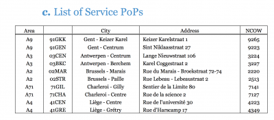

Berichten: 2760
Bedankt: 245 keer
krisken schreef:Gent Kleindokkaai? 91GKK staat voor Gent Keizer Karel(straat) hoor :)
Ondertussen even gezocht en het volledige lijst opnieuw tegengekomen (komt uit publieke doc's).

Als ik ga kijken in "MyProximus/Mijn factuur & Verbruik/Verbindingstijden raadplegen" dan zie ik ook inderdaad dat het om de 24u gebeurt, maar IPadres niet.

Wat er in myProximus staat is niet meer de verbindingstijd maar het verbruik per dag (24 uur).

je kan toch beide opvragen !
Enfin ik kan dat toch er staat ook trouwens duidelijk "Verbindingstijden raadplegen" vermeld waar je nog kunt kiezen uit alles, alleen internet, fon .....
Berichten: 18439
Bedankt: 3747 keer
Recent bedankt: 15 keer
Wat er staat maakt niet uit, ze hebben gewoon de titel nog niet veranderd.
Maar het zijn geen echte "verbindingstijden" meer, alleen wordt om de 24uur wordt een verbruikspunt gemaakt.
Tenzij je zelf de sessie onderbreekt, dat zie je ook (dan is de "verbindingstijd" kleiner dan 24 uur).
jackho
Berichten: 4331
Bedankt: 279 keer
inderdaad ik ben er ingetrapt omdat er tijden tussen staan die korter zijn dan 24u , ik zet mijn bbox regelmatig af en op en het zijn alleen deze waar hij blijft opstaan dat er 24u te voorschijn komt.
Dan kan je dat niet meer zien zoals vroeger die echte reconnecties, als je de modem lang genoeg laat opstaan wel te verstaan,
vroeger kwam dit overeen met de log in de bbox, was al lang geleden dat ik dit nog gecontroleerd had via e-services (nu MyProximus)
