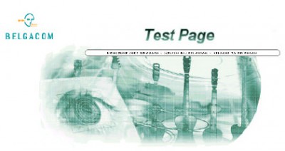

Vroeger konden de techniekers een BAS test doen, spijtig genoeg bestaat het niet meer.
Je kon een test doen tot de BAS met beperkt paswoord, indien gelukt kreeg je dan een pagina te zien.
