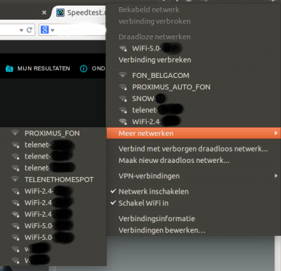

Daarnet merkte ik twee nieuwe benamingen op voor de ex Belgacom Fon Wifi accespunten:
Oude benaming: FON_BELGACOM
Nieuwe benamingen: PROXIMUS_AUTO_FON en PROXIMUS_FON
Ik denk dat er in mijn buurt nieuwe Bbox-3"s in gebruik genomen zijn, of zou dit een firmware aanpassing geweest zijn ?
In de lijst lijkt de signaalsterkte van alle 3 Fon accespoints zwakker dan mijn gewoon WiFi accespoint. Voorheen was 1 Fon altijd even sterk (het mijne).
In de Bbox-3 gekeken en FON staat nog steeds aan.

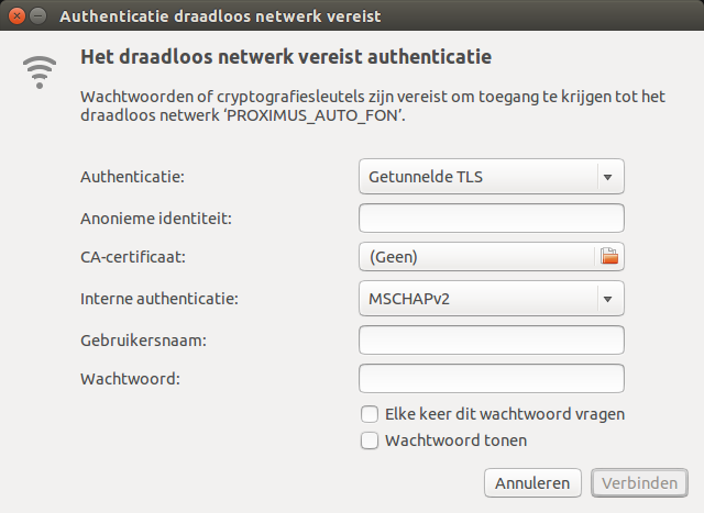

Bovendien is er bij AUTO_FON een hangslotje, als ik verbinding vraag, krijg ik volgend venster:

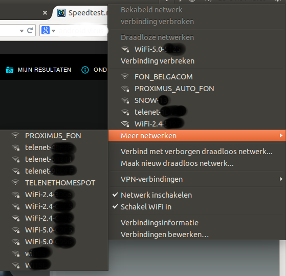

Dat is met de nieuwe EAP technologie voor de Fon-hotspots: een eerste deel van de hotspots zijn de voorbije weken overgezet en die krijgen dan ook de nieuwe naam "Proximus_auto_fon".
Er is ook, in beperkte mate, een firmwareupdate geweest voor de B-box3 bij een beperkte testgroep enkele dagen geleden. De andere b-box 3's worden in de toekomst ook nog geüpdatet.

Met de Proximux_Auto_Fon verbinding kan ik dan met de nieuwe EAP technologie verwachten dat automatisch wordt verbonden als er zo'n netwerk in de buurt is ?
Ik neem aan dat EAP dan niet alleen met Sim-kaartjes werkt, maar ook met een gewone Wifi verbinding ?
Als ik er eens gebruik van zal maken, vraag ik mij af wat ik moet instellen bij "authentificatie" en "interne authentificatie" in bovenstaand venster.
Heb verschillende mogelijkheden gezien.

Eduroam werkt ook met 802.11x EAP, MSCHAPv2 en dat werkt toch ook (meestal) feilloos. Automatisch verbinden gebeurt vrij snel. En dat heeft niks te maken met een SIM.
Authenticatie en internet authenticatie zal proximus wel ergens vermelden welke gebruikt moeten worden. (EAP-PEAP en MSCHAPv2 is dat bij eduroam)
Net even opgezocht. De volledige informatie over het hoe connecteren en welke authentificatie wordt één der komende dagen beschikbaar gesteld voor de klanten. Momenteel is het dus enkel een "extra hotspot" in de lijst, en de uitleg volgt nog.

Mac OS x 10.10 (Yosemite) werkt hier perfect. Alleen username + passwoord nodig gehad en een certificaat aanvaarden. En dat is dan niet ondersteund volgens proximus...Petervanakelyen schreef:Met Windows 8.1 werkt het hier ook nietlacer schreef:Bij het neuzen op de support pagina's van proximus kwam ik op het volgende:
http://support.nl.proximus.be/app/answe ... a_id/15429
Dus Proximus_Auto_Fon kan men al niet gebruiken met Mac, Windows 7 en Linux
Android ook geen probleem alleen:
EAP Method: PEAP veranderen in TTLS
Phase-2 autentication: None veranderen in PAP
Identity: fon login (****@proximusfon.be)
Anonymous identity: leeg laten
Password: fon paswoord
=> proximus vermeld niks van PAP, maar je hebt het wel nodig voor een werkende verbinding op android.

Omdat ze inderdaad (nog) nergens vermelden hoe je kan connecteren via PROXIMUS_AUTO_FON, heb ik lang zitten prutsen en kwam ik uit op:AndRo555 schreef:EAP Method: PEAP veranderen in TTLS
EAP Method: TTLS
Phase-2 authentication: MSCHAP
en heb ik dit ook zo laten staan aangezien het werkte.
Wat is het verschil tussen PAP en MSCHAP? Beiden werken naar behoren op het eerste zicht.
Op mijn laptop met Windows 8.1 Pro werkt het ook zoals het moet.
