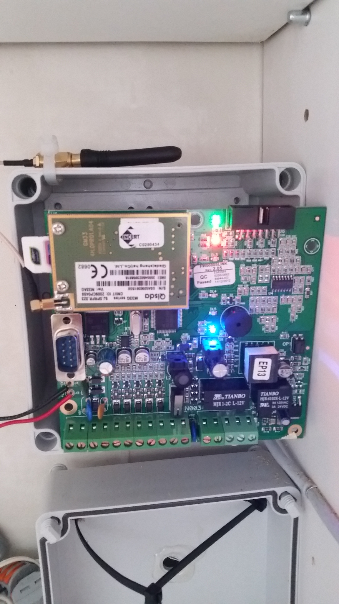

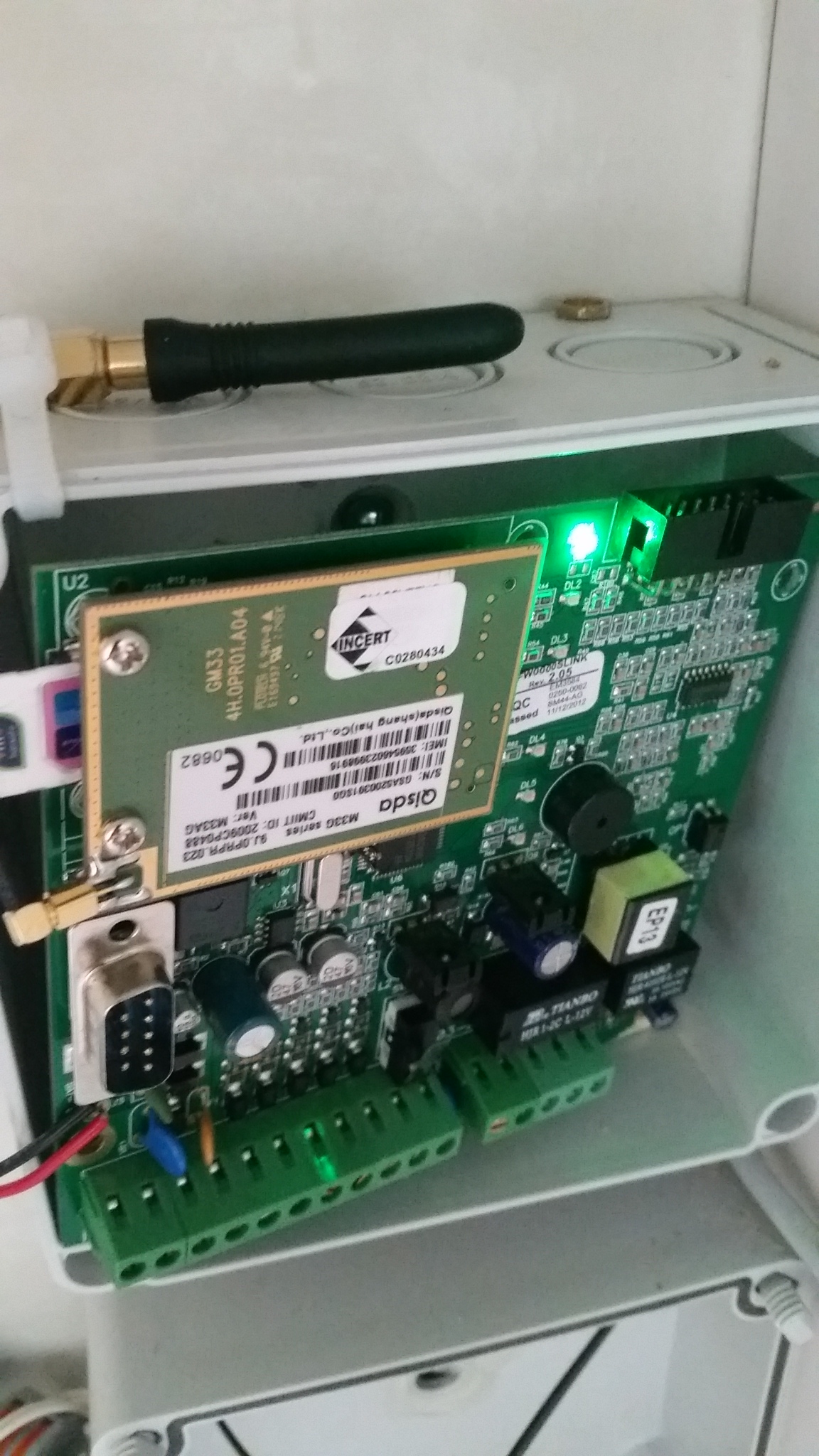

Die gsm module moet het gewoon doen ... welke soort antenne is het ?
omni of zo een antenne om te kleven ?
vast op de kast of losse antenne ?
foto ?

Hier enkele foto's, heb een close-up van het type genomen ook. De paars/blauwe lampjes moeten normaal steeds vast branden, 1 tot 3 lampjes, maar het merendeel van de tijd staan ze te pinken wat betekent dat er geen verbinding is. De antenne heeft reeds vast gemonteerd gezeten op contactdoos maar is er van losgemaakt omdat de installateur dacht dat het beter ging zijn. Niet dus.

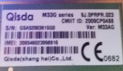

Type module

Ziet er mij een sma connector uit, er bestaan outdoor antennes met een dikkere coax die 5db gain hebben om betere ontvangst te hebben.
Zoek eens op google gsm antenne 5db
wij kopen die in bij http://www.mcs-nl.com/en/Antennas.html

Oh zie nu pas dat je foto's gepost had, dit is een Inim - Smartlink module en deze zit normaal in een metalen behuizing, best staat de antenne minstens 1 meter van de module vanwege interferentie op de telefoonlijn.
http://www.liontostelecom.gr/website/im ... nk_gsm.png
Ik zou eens opzoek gaan naar een echte alarm installateur .... want dit trekt nergens op.
