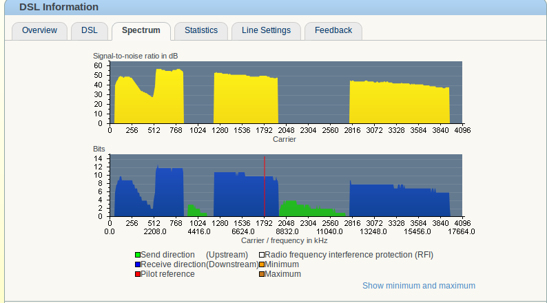

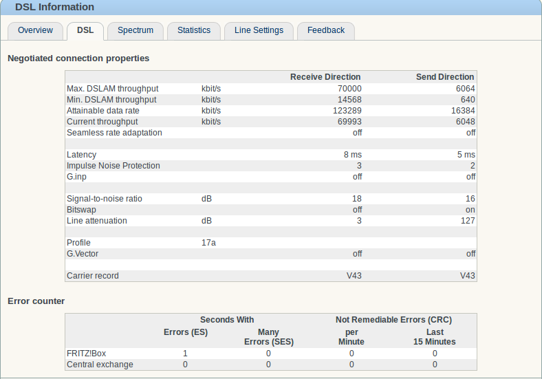

Ik zit weer al maanden op 30/6 profiel bij edpnet.
Niet te geloven dat er geen verbetering in komt.
Laatste keer boven de 30Mb/s was in Mei 2014
45Mb/s download
Verscheidenne keren +/- 45Mb/s zoal jullie hieronder kunnen zien
Deze meting was eenmalig 50Mb/s
Greetings, G33RT

Vaako69 schreef:Ik zit weer al maanden op 30/6 profiel bij edpnet.
Wat wil je dat we hierop zeggen?
Je zal gewoon moeten wachten op vectoring, dan krijg je gegarandeerd 70 mbps, en in de toekomst zelfs nog meer ...
Laatst gewijzigd door philippe_d 14 okt 2014, 10:24, in totaal 1 gewijzigd.

Vaako69 schreef: Ik word maar steeds naar een lager profiel gezet i.p.v. hoger dat houd toch geen steek!
Als jij de enige VDSL2 gebruiker zou zijn in jouw straat, dan heb je zelfs geen vectoring of DLM nodig: je modem zou theoretisch kunnen syncen aan 100 mbps (afhankelijk van de afstand).
De realiteit is echter anders: hoe meer gebruikers in je straat, hoe meer "overspraak". Vroeger stonden er maximaal 48 klanten op één ROP, tegenwoordig zijn dat er maximaal 96.
Vandaar dat systemen als DLM en vectoring in het leven geroepen zijn.
  • - DLM zorgt ervoor dat je lijn, via een ingenieus systeem, regelmatig gecontroleerd wordt, en de snelheid aangepast volgens de omstandigheden. de "D" van DLM staat voor dynamisch, en dat kan in 2 richtingen werken ...
    - vectoring zorgt er ultiem voor dat het negatief effect van "overspraak" gecompenseerd wordt
Je zal dus geduldig moeten wachten op vectoring, dat in principe overal ingevoerd zal zijn tegen eind 2015.

Geen vdsl modem meer, FB7490 (vrij goedkoop bij EDPNET :) ), ergens in m'n oude posts ergens zal dat nog wel staan, dacht zo'n 200-300m ?
In bijlage FB gegevens

Kijk eens naar het bovenstaande lijntje: daar is 123/16 mogelijk .... zelfs zonder vectoring :-)
Met een fantastische 3db attenuation, 18dB SNR en 123 mbps att. bitrate, vermoed ik dat hij bijna naast de ROP woont (en geen 200-300m) ...

Er staat een ROP in vogelvlucht op amper 50-75m. Maar de oude sagem, gaf met VDSL Tool een 200-300m dacht ik. Inderdaad een schatting. Hoe het in de werkelijkheid is weet ik niet.

Het is niet de afstand in vogelvlucht dat telt, maar de lengte van de kabelbundel waar jij op aangesloten bent.
Kabel kan dus eerst via de overkant tot het eind van je straat gaan en dan aan de jouw kant terugkeren.
