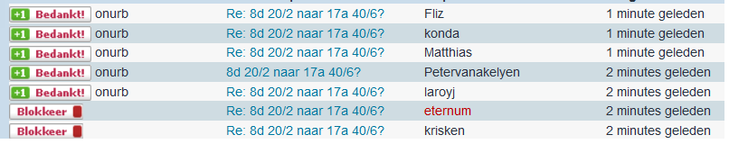

Gebruiker onurb is wel héél actief hier in deze thread.
Ahum.
Met in totaal al acht berichten sedert 2 september 2006 én minstens vijf duimpjes in deze thread alleen al...
Men zou haast geloven dat er een mini-duimpjesoorlog in de maak is. :lol: :lol:
Misschien kunnen de mods eens even nakijken of niet zeven duimpjes uitgedeeld in deze thread afkomstig zijn van gebruiker onurb?
