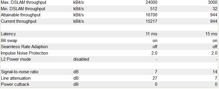

Had gehoopt dat er iemand met een oplossing kon komen waardoor ik mijn up nog een beetje kon uppen, aangezien ik vandaag overal naar heb gebeld (gratis) en dat er niemand kon zeggen waar ergens de centrale staat waar ik ben aangesloten.
Volgens de gegevens van de fritz zit ik op ± 2km.
Pat
Berichten: 18599
Bedankt: 3808 keer
Recent bedankt: 24 keer
Wat zijn jouw modemwaarden (kan je uitlezen in de fritz > Internet > DSL Information > DSL)?
  • - Max. DSLAM throughput (send + receive)
    - Attainable data rate (send + receive)
    - Current throughput (send + receive)
    - Signal-to-noise ratio (send + receive)
    - Line attenuation
shangopat
Berichten: 8
Lid geworden op: 08 mei 2010, 10:41
Ziehier de waardes
qless
Berichten: 1702
Locatie: Lokeren
Bedankt: 159 keer
Je zit op circa 2 km van de lex, dus hogere snelheid op ADSL2 zit er echt niet in.
