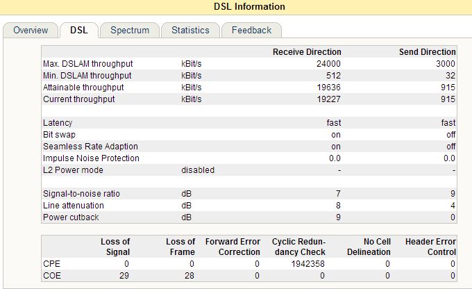

Dag allen,
Ik zit met een gelijkaardig probleem van een tergend trage upload bij Dommel Cityline, maar nog vervelender is dat de verbinding met het draadloos internet regelmatig wegvalt in huis. Het probleem doet zich vooral voor van zodra er meerdere toestellen verbonden zijn. Ik plaatste reeds een bijkomend access point, maar dat heeft niets opgelost.
De signaalsterkte is goed en in de Fritz event log zie ik niets bijzonders dat op een fout wijst.
Wel merk ik onder DSL information dat er heel wat CRC fouten te zien zijn onder CPE (customer premises equipment), en deze blijven maar bijtellen... Is dit normaal?
De Firtzbox is Fon WLAN 7113 Annex A, Firmware version 90.04.86
In bijlage een overzicht van de DSL infomatie, incl. de CRC fouten.
Heeft iemand een idee wat er fout kan zijn? Alvast bedankt voor de hulp.

Ik had hetzelfde problem met regelmatig uitvallen wifi van de fritzbox.
Ik heb het kanaal van de wifi op handmatig gezet, en een kanaal gekozen dat volledig vrij is.
Probleem is daarmee opgelost.
Bedankt voor de tip.
Ik heb het wifi kanaal vastgezet op een vrije frequentie uit de buurt van kanalen die veelgebruikt worden (want deze kanalen overlappen deels).
Verder heb ik ook de functie "Enable WMM" aangezet, wat er hopelijk voor zorgt dat streaming van youtube en deredactie.be vlotter loopt.
De CRC fouten zijn hiermee niet weg, maar misschien heeft dit niet veel belang.
De stabiliteit van de verbinding zal ik verder testen in de komende dagen en mijn bevindingen hier posten.
