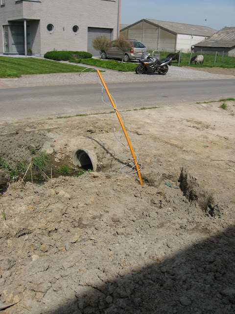

Is dat een Pan op de achtergrond?q-tec schreef:
Dit is een belgacom kabel, alsook die grote rollen met oranje kabels op zijn er van belgacom!
