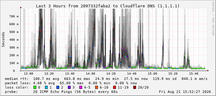

Onze Hey internetlijn is het aan het uithangen. Sinds 10 dagen ben ik al met de Orange support hierover bezig (wat me eerst verbaasde, dat ze mij niet naar Hey support stuurden).
Ondertussen hebben we al 2 techniekers over de vloer gehad, maar op het moment dat die langskomen werkt alles natuurlijk perfect.
De eerste zag niets fout met binneninstallatie, en heeft een Telenet ticket aangemaakt om de lijn na te kijken. Paar dagen later, problemen blijven, dus 2e technieker komt langs. Die vindt ook geen probleem. Hij ziet dat Telenet wel degelijk iets zou opgelost hebben en meet ook niets fout op de lijn. Dus die vertrekt ook weer.
Dan heb ik een smokeping geinstalleerd, die vanop mijn pc thuis naar 1.1.1.1 en naar de modem pingt. Die toont toch aan dat er iets niet helemaal goed zit met mijn lijn (zie afbeelding)? De grafiek naar de modem zelf is super stabiel. Er zijn ook geen zware down/uploads ofzo bezig. Probleem sleept ondertussen 10 dagen aan.
Ik contacteer daarnet opnieuw Orange, en dezelfde persoon als eerder stuurt me nu naar Hey. :bang:
PS: deze upstream channels zien er volgens mij ook niet goed uit. Modulation zou normaal QAM64 moeten zijn heb ik begrepen. Toen de 2e technieker er was, was het op 3 channels inderdaad QAM64, de vierde was iets anders. Dat is helemaal normaal zei die kerel. Maar nu is er geen enkele channel nog QAM64:

Ben ik nu zo fout in mijn conclusie dat er echt is serieus mank loopt? :eek:
EDIT: ik zie nu pas viewtopic.php?t=68476 ... zelfde probleem dus. Inderdaad docsis3 modem :( Maar dit is met momenten echt onbruikbaar, tv kijken 's avonds is soms ondoenbaar omdat het constant stilvalt. En de zoon die nogal veel online games speelt doet niets anders dan klagen...
Berichten: 6444
Bedankt: 657 keer
qam64 is er als geen "noise" op de lijn is, anders ga je idd naar de 8/16/qpsk afaik.
wat die "noise" precies zou inhouden, daarentegen.... geen idee.
te volle node? ingress? slechte filter? losse connector? foutieve coax?
tussen 2 & 3 is je lijn wel wat "minder dan ideaal", althans voor ping naar cloudflare, maar dat zegt nog steeds vrij weinig,
een mtr zou iets meer zeggen.

Merci voor de mtr tip! Dat ziet er momenteel zo uit:
                                                                       Packets               Pings
 Host                                                                 Loss%   Snt   Rcv Drop    Avg  Best  Last  Wrst  Jttr Javg Jmax
 1. AS???    192.168.0.2 (192.168.0.2)                                 0.0%    57    57    0    0.1   0.1   0.1   0.3   0.0  0.1  0.2
 2. AS???    192.168.50.1 (192.168.50.1)                               0.0%    57    57    0    0.4   0.2   0.3   0.9   0.1  0.1  0.6
 3. AS47377  cust-2-96-110-94.dyn.orange.be (94.110.96.2)             14.0%    57    49    8   45.4  23.8  82.2  86.4  48.9 14.8 48.9
 4. AS47377  212.65.36.195 (212.65.36.195)                             0.0%    57    57    0   48.4  11.1 186.8 186.8  122. 19.2 122.
 5. AS47377  212.65.36.141 (212.65.36.141)                             0.0%    57    57    0   41.6  11.4  68.1  89.4  31.7 14.9 37.0
 6. AS13335  162.158.232.6 (162.158.232.6)                             0.0%    57    57    0   45.0  16.4  30.7  91.2   8.0 16.0 41.8
 7. AS13335  162.158.232.21 (162.158.232.21)                           0.0%    56    56    0   44.0  15.5  40.2  81.1  14.4 15.6 62.2
 8. AS13335  one.one.one.one (1.1.1.1)                                 0.0%    56    56    0   43.6  12.6  48.4  83.7  19.9 16.5 53.5

Gisteren bericht gehad van Hey om te zeggen dat er een ticket bij de 'achterliggende dienst' geopend is, en dat ik binnen 48u iets zou horen.
Het is in elk geval gerelateerd met upload: ik heb nu vanop het werk een ping lopen naar de modem thuis, dat gaat super vlot. Van zodra ik iets begin te uploaden, al is het maar tegen 2mbit, valt die ping terug naar 500ms tot zelfs enkele seconden. Gisterenavond nog een interessante test gevonden trouwens: waveform.com/tools/bufferbloat.
Ondertussen toch maar eens rondkijken naar internet over de goeie oude koperlijn, in afwachting van fiber (waarvoor de blauwe buis al wel in het voetpad ligt, dus ooit komt dat ook wel goed)

Update: nadat ik had laten vallen dat ik naar VDSL ging overstappen, is het plots in orde merkte ik per ongeluk. Geen bericht meer van hen gehad in elk geval.
Upload modulation staat nu overal mooi op QAM64 en ik kan https://www.waveform.com/tools/bufferbloat nu perfect uitvoeren zonder probleem.
Berichten: 6444
Bedankt: 657 keer
die achterliggende dienst zal uiteindelijk mss telenet geweest zijn, en die zullen dan een issue op je node hebben gezien/opgelost (of in de tap)
