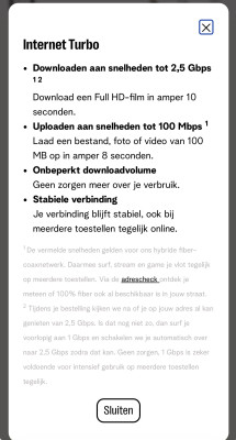

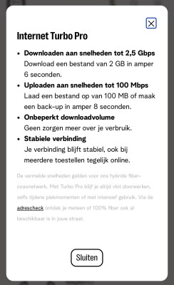

Wat mij opgevallen is dat de ‘business’ abonnementen sowieso de 2,5 gbps download en 100 mpbs upload krijgen terwijl particulieren zogezegd nog niet beschikbaar is en maximum 1gbps download en 50 mpbs upload krijgen 🧐🤔

Het is een marketinglaunch.
2.5gbps/100 mbps is maar op een beperkt aantal plaatsen beschikbaar: als het bij jou niet beschikbaar is krijg je met een Turbo abonnement 1Gbps/50Mbps.
Hiervoor zijn aanpassingen/upgrades op het locatie distributienet nodig.
