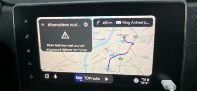

Wat is er tegenwoordig toch met waze. Alternatieve route werkt maar de helft van de tijd. Ofwel geeft hij geen routes terwijl er wel zijn ofwel geeft waze wel de routes. Vandaag zelfs dit beeld.

Die foutmelding lijkt er op te wijzen dat je de functie niet mag gebruiken terwijl je aan het rijden bent. Aangezien het kiezen van een andere route veel van je aandacht van de weg haalt, zou ik dat nog wel kunnen begrijpen. Dan zou het eerder een bug zijn dat je het soms wel kan gebruiken. Maar dat is slechts een gok van mij, ik ken de werking van de app niet goed genoeg op dat vlak.

Ik heb het altijd kunnen gebruiken maar de laatste tijd doet het raar via android auto.

Als het consistent die foutmelding geeft als je in beweging bent op het moment van de melding en je dit vroeger nooit zag tijdens het in beweging zijn, vermoed ik dat het een recente aanpassing gaat zijn. Ik heb even in de recente changelogs gekeken, maar kon daar zo niet meteen iets terugvinden. Dat systeem heeft eind 2024 een hele herwerking gekregen, daarna zie ik geen relevante zaken rond de "alternate routes" functie.

Is de smartphone op dan moment verbonden met je wagen?Tomby schreef: 24 maa 2026, 16:19 Vandaag heb ik ineens geen Favorites meer in mijn Android app. Op IOS heb ik ze wel nog, dus ze zitten (gelukkig) nog zeker in mijn account.

Geen idee wat het de laatste tijd is, maar een navigatie afbreken via android auto is hit en miss. Meer miss dan hit - je moet tot soms 10x op het Xje duwen eer er reactie krijgt van Waze

Ik heb de helft van de keren voor dat Waze totaal niet reageert via Android Auto. Dat is niet alleen met het X-je, maar bvb ook wanneer ik naar Favorites wil gaan. De enige oplossing is steevast kabeltje uittrekken en terug insteken. Of zoals iemand hier lang geleden eens zei: naar de apps gaan en een andere app selecteren (bvb Google Maps) en dan terug Waze selecteren. Maar dat vind ik omslachtiger.devilkin schreef: 26 maa 2026, 10:52 je moet tot soms 10x op het Xje duwen eer er reactie krijgt van Waze
Ik weet overigens nog altijd niet dat de oorzaak Waze is, Android Auto, mijn Galaxy S21 of mijn Mercedes.

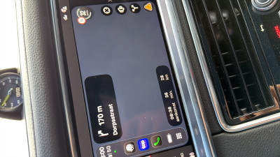

Hier ondertussen regelmatig last van dat de kaart in Waze via CarPlay zwart wordt. In de app op de telefoon zelf werkt alles correct.
Ik heb het getest in mijn wagen en daar heb ik hetzelfde probleem. Daarna ook op de motor via CarPlay getest en opnieuw hetzelfde issue.
Als ik de app op de iPhone volledig afsluit en opnieuw open, werkt het soms weer, maar ook niet altijd. Deze morgen werd de kaart na amper één minuut opnieuw zwart.
Toch eens rondgevraagd en verschillende kameraden blijken exact hetzelfde probleem te hebben.
Dus het lijkt eerder een probleem van Waze zelf dan van de wagen of motor.

Heb het probleem ook, zowel in mijn wagen als die van mijn vrouw (iPhone 17 en iPhone 16).
Op reddit vond ik dat als je in carplay kiest voor 'settings' (dus van carplay/iOS zelf) en daar 'smart zoom' uit zet, het terug werkt.
Voor mij helpt dit.
De lettertjes worden iets kleiner maar liever dat dan geen kaart..
Voor mij helpt dit.

Die functie dient om de kaartweergave aan te passen aan de diverse schermformaten van wagens. Helaas werkt het vaak niet goed en ben je beter af met het niet te gebruiken.

Ik merk als ik op de home screen zit van CarPlay (waar verschillende dingen getoond worden, bv Waze, muziek, enz) dat Waze niet laadt, maar als ik er dan op klik (dat het dan het volledige scherm inneemt) werkt het wel, en dan kan ik terug gaan naar de home screen.
Is dit wat jullie ook voor hebben? of is het zelfs als de Waze open is op het volledige scherm dat het niet werkt?

hier werkt het niet als Waze op het volledig scherm is

Ondertussen lijkt het gefixed met de laatste update. Hier al 2 dagen geen last meer gehad.Dafke schreef: 3 maanden geleden Hier ondertussen regelmatig last van dat de kaart in Waze via CarPlay zwart wordt. In de app op de telefoon zelf werkt alles correct.

Bij mij is het probleem dat ik ervaarde ook opgelost na de laatste app update.
