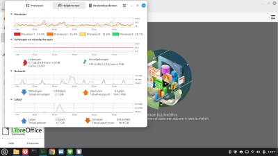

Een tijdje geleden heb ik van een oude medion laptop windows 10 afgegooid ( wegens te traag en dat het bleef hangen ) en linux mint 22.3 op geinstaleerd :banana:
Enkel heb ik soms met momenten dat het geregeld bevriesd dat ik dan niks kan doen en moet hard resetten.
Nu is mijn vraag waaraan dit ligt ?
Het is niet perse Vb door Firefox of de media speler ( voor video/muziek ) of office software maar echt alle software op heel random momenten.
En hoe kan ik dit oplossen ?

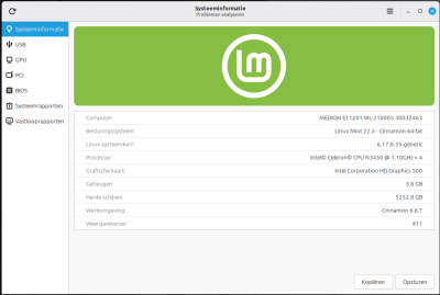

Zie screenshot met mijn specs van laptop :

Heb een voorbeeld opgenomen , Bekijk gerust video dat jullie een idee hebben. Ctr+alt +F3 werkt niet

4GB ram is gene vetten te noemen.
De harde schijf, is dat een SSD of en 2.5” HDD?
Ik zou pijlen richten op HDD, indien mogelijk RAM size upgrade.

4gb ram is geen enkel probleem voor mint gewoon te runnen (zou zelfs met 2 prima kunnen), alleen moet je natuurlijk geen zware games verwachten :)
het lijkt me een beetje op een hardware issue, defect latje ram of mss een harde schijf met wat teveel slechte sectors waardoor het systeem zich verslikt en een kernel panic veroorzaakt.

Hoeveelheid ram zal niet je probleem zijn, open system monitor, zet dit venster bovenop alle vensters (rechter muis knop op titelbalk, kies bovenop houden) en ga op het web, open meerdere tabbladen, open libre office en kijk op de grafiek hoe je gebruikte ram toeneemt.
ghostboy1993
Berichten: 536
Bedankt: 17 keer
@lacer dit krijg ik te zien :

ghostboy1993 schreef: 2 maanden geleden @lacer dit krijg ik te zien :
Ziet er normaal uit, een goeie 2Gb aan ramgebruik.
