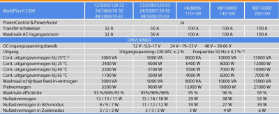

Het zal wel over het standby verbruik van de omvormer gaan ipv de batterijen?
Ter vergelijking het verbruik in standby van omvormer/lader met verschillende vermogens:
In verhouding tot het beschikbaar vermogen minder standby verbruik en ook nog eens meer mogelijkheden.
Wil je een echt "zeer hoog" zelfverbruik dan moet je bij een AlphaESS systeem zijn. Draait rond de 50W.

Marstek Venus E is maar 6W standby verbruik.
