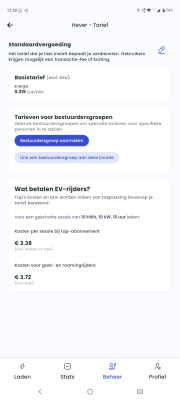

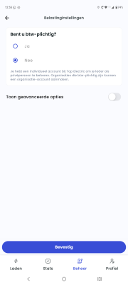

Ik heb volgende instellingen bij de btw, aangezien ik particulier ben.
Bij de instellingen voor het tarief heb ik het CREG tarief ingegeven. Is het zo correct?

Uw screenshots zijn niet zichtbaar.
Maar tarief van Q2/2026 is 31,91. Dus gewoon daarop instellen? Uw werkgever zal wel een hoger bedrag betalen dan dat, beetje afhankelijk van roaming kosten etc.

Dat was inderdaad mijn vraag of het zo simpel is. De btw-plichting kan ik niet wijzigen, maar bij aanmaak van de account heb ik voor particulier gekozen.
Eigenlijk maakt met mij niet uit dat het duurder is. Ze verkiezen die EEVEE boven de maandelijkse kost van de CPO te betalen. Een abonnement voor een CPO kost volgens mij minder dan 10 euro per maand voor een bedrijf. Als ik elke maand 500kWh oplaad kost dit hun €50 per maand, sowieso meer dan de CPO kost.
Ik ben denk ik als ik de laadpaal zoals bovenstaande instel, geen electriciteit aan het doorverkopen en krijg gewoon mijn VREG vergoeding. Moet niet elke dag een screenshot pakken van mijn laadpaal en een correctie aan vragen bij EEVEE. Minder acties en werk, da's het belangrijkste.
