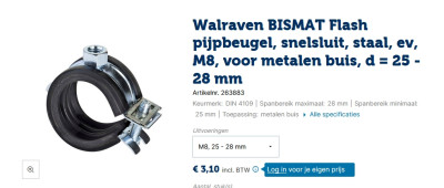

Misschien is dit wel een goed item om rond de stijl aan het paneel vast te maken

Pijpbeugel, wat een prachtig woord

Gebruik 5 - 6 mm brede inox spanbandjes of zelf 8mm als je ze vind en als je er meerdere gebruikt is dit zeer sterk.
Deze van de Action zijn te smal.
Let op, je kan je eraan kwetsen, draag best handschoenen als je deze doorknipt of zo.
Of u-bouten, 8 mm moet volstaan.
https://www.brico.be/nl/ijzerwaren/tech ... en/hw0243/
By the way, ik denk niet dat het een goed idee is om rechtstreeks aan het aluminium frame te bevestigen. Dit is niet gemaakt om het eigen gewicht van een paneel te dragen. Risico voor beschadiging en waterenfiltratie en dat wil je zeker vermijden. Garantie zal ook niet tussenkomen bij een eventueel defect.
Daarvoor bestaan er PV-profielen waarop je het paneel eerst vastzet en de profielen hang je tenslotte aan de ballustrade.
