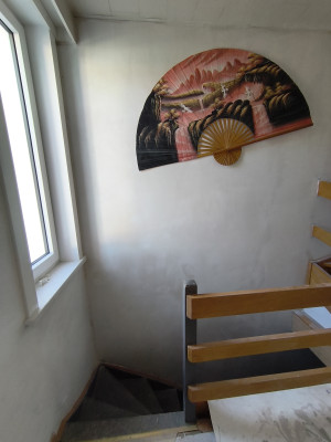

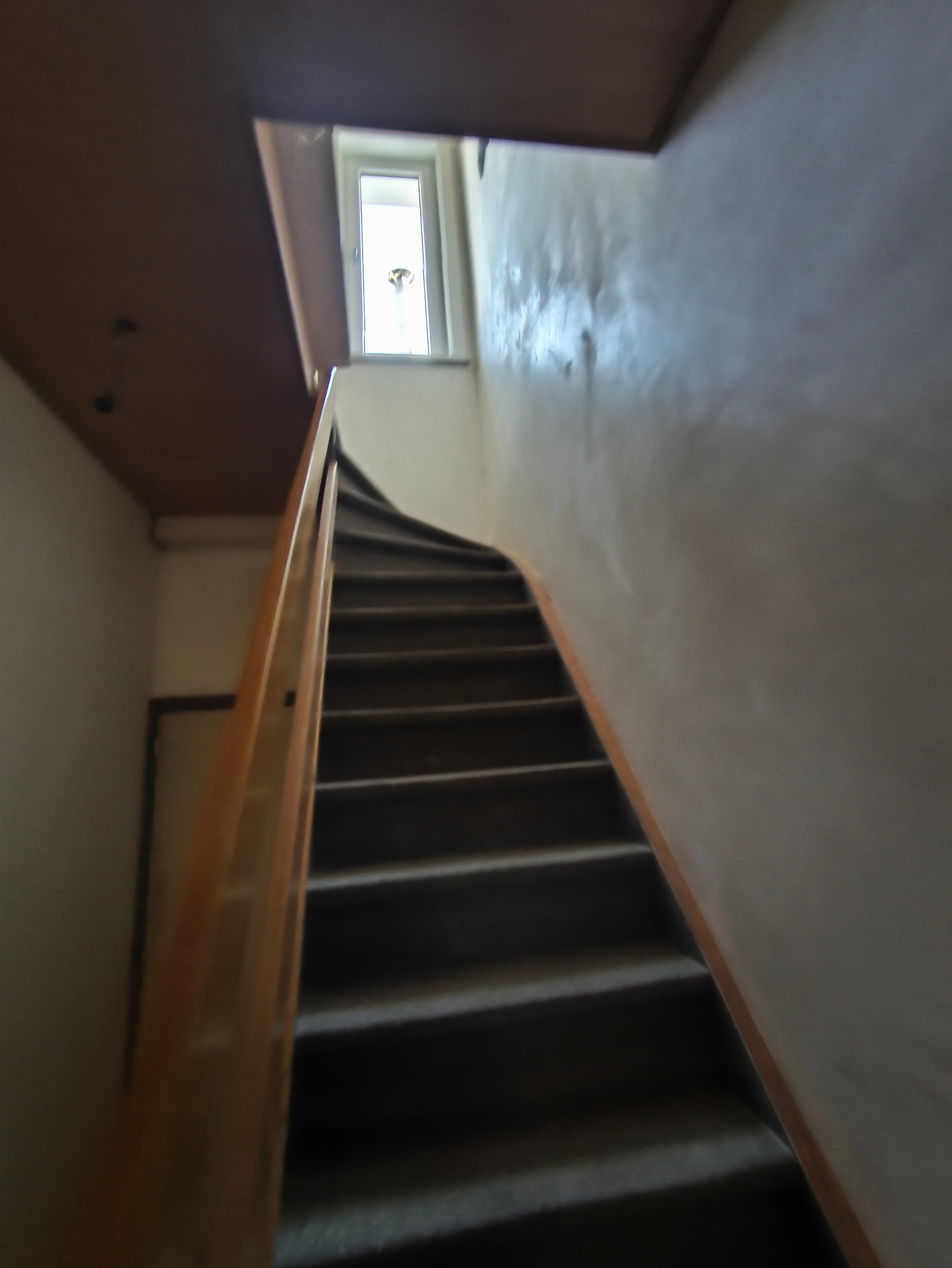

Hoe kan ik de muur van de trap hal rechts van de trap schilderen?
Is redelijk hoog die naar de zolder
Muur trap hal schilderen

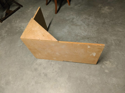

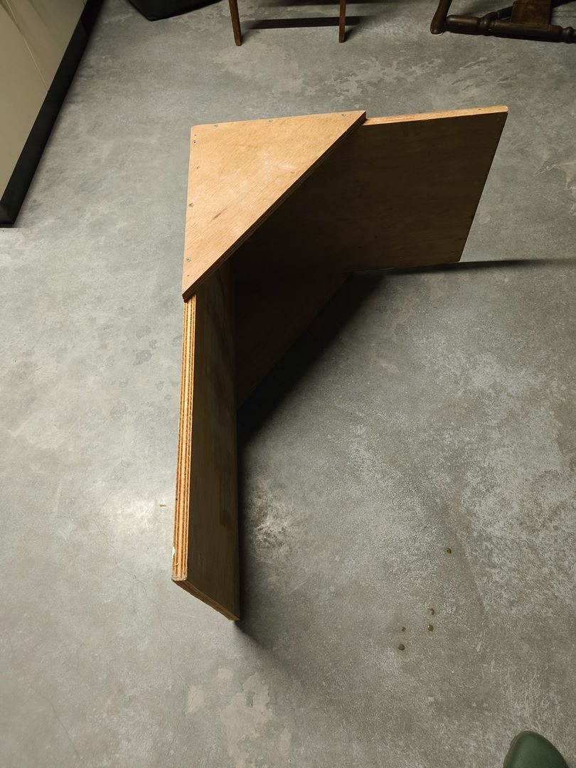

Ik heb een driehoek in hout getimmerd en daar kan ik dan een klein schuifladdertje opzetten. Staat superstevig op bestaande trap.
Met een klein beetje handigheid, 4 planken die je op maat zaagt en wat schroeven kan je dit makkelijk zelf
Heb zo al veel traphallen geschilderd
In bijlage 2 foto's van mijn timmerwerk

Dat wist ik nietDat noemt men een trapbank.
Ik dacht dat ik een uitvinding had gedaan, een clever moment
even gezocht
je kan het ook kopen als je het niet zelf wilt timmeren
https://www.kabelshop.nl/Hailo-Trapplat ... 0405236_FL

Nee, niets nieuws onder de zon, ik heb dat altijd geweten. We hadden er in verschillende maten (niet elke trap is even steil) en we had er ook die uitschuifbaar waren zodat die altijd paste.
Trouwens, zet een ladder op de verdieping er onder en leg een balk/plank van de trap naar ladder, je kan dan met een kleinere schuifladder tegen de muur aan alles aan en door de balk hoger/lager te leggen sta je steeds op de perfecte hoogte. Wel de trapbank goed tegen de leuning zetten zodat die niet kan wegkantelen als je op een schuifladder staat.
