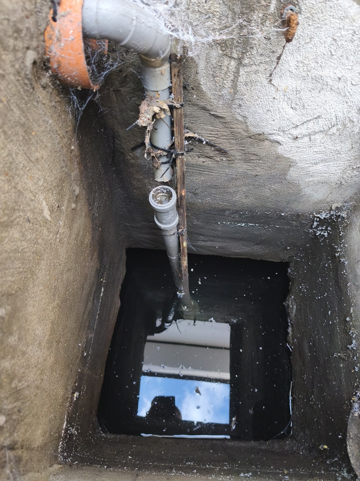

De huurder van mijn ouder heeft het toilet ook op regenwater laten werken. Maar in de winter gebruikte hiu
Hoe hij dit heeft gedaan. In de hoek aan het schufraam kant keuken kom de regenpijp van het plat dak en loopt in de regenput.
Hoe het er binnen in de regenput uitziet weet ik niet kan er niet vlot in.
In de afvoer heeft hij een gat gemaakt en dan daar een 2 lange pvc buizen aan elkaar gezet. Tot iets voorbij de achterdeur.
En daar zit een bocht 45° omhoog. En dan daar een stukje buis dacht een bocht en daar een stukje buis en dan een plastieken camlock op gemonteerd.
Deze camlock heb ik verplaatst voor de eps van 14 cm en crepi.
Dus de buis zit volledig achter de eps en crepi. Enkel de stukje galvaniseebuis met de camlock steekt uit.
En via een soepelebuis sluit hij dit aan op de hydrofoorpomp.
Maar in de winter gebruikte hij dit niet om problemen te voorkomen met vorst schade.
Hoe zou hij de aanzuigleiding leeg laten lopen hebben? Kan niet meer aan de pvc buis daar deze achter de crepi zit.
toilet op regenwater.

Je beschrijft een gans buizentraject dat wij niet kunnen zien dus da's erg moeilijk om te volgen.
Dus er is een aftakking op de overloopafvoer van de regenput -- mogelijk omdat het overlopende water dan enigszins gefilterd werd, of gewoon omdat die afvoer gemakkelijk toegang bood, en die "2 lange pvc buizen" lopen dan ondergronds of net boven de grond tot waar de wc is en waar de leiding omhoog moet gaan?
Is die plastieken camlock een soort aftappingspunt terwijl de galvanisé door de muur naar binnen gaat, naar de pomp of wc?
Ik zou aannemen dat het hele buitentraject eigenlijk in gegalvaniseerde buis is, met die pvc buizen enkel als beschermend omhulsel. Vermoedelijk zit daar een beetje hoogteverloop op zodat het water gewoon door de zwaartekracht terugvloeit naar de regenput eens de druk van die leiding is. Mogelijk dient de camlock dan om de druk van die leiding te laten zodat die leeg loopt, maar naar alle waarschijnlijkheid heeft de pomp daar ook een leegloopventiel voor.
De buis achter de crepi is dus eigenlijk niet belangrijk tenzij je de afhellende richting ervan hebt omgekeerd (ik vermoed van niet als je gewoon dat camlockpunt wat verder uit de muur hebt getrokken), maar dat stuk zit nu toch achter isolatie dus dan is dat waarschijnlijk ook geen probleem.

Wat is er niet duidelijk aan de uitleg?
In de regenpijp de die van het plat dak komt heeft hij een gaat gemaakte onderaan.
De buis vertrekt van uit de hoek waar de regenpijp naar beneden komt tegen de buitenmuur van de keuken en ligt horizontaal op de de vloer van het terras. En iets voorbij de achterdeur gaat de buis naar boven. De buis is een pvc leiding. En daar waar de camlock ( industriële koppeling) beter dan zo een gardena koppeling waar je de tuinslang op aansluit.
Is de industriële koppeling ver wijdere en met een galvaniserenbuis naar buiten de crepi gebracht.
Mijn vraag is hoe kan ik deze buis laten leeg lopen?

Je zorgt dat het water vervangen wordt door lucht.
Of op natuurlijke manier als er afloop is, of geforceerd als dat niet kan.
Als ze vol lucht zit, is het water er uit en dus per definitie leeg.

Tja, je nieuwe uitleg toont waar verwarring mogelijk was:
(1)-- "In de hoek aan het schufraam kant keuken kom de regenpijp van het plat dak en loopt in de regenput."
(2)-- "In de regenpijp de die van het plat dak komt heeft hij een gaat gemaakte onderaan."
Na je eerste post dacht ik dat dit ging over regenwater hergebruiken door het op te pompen uit een regenput, maar zoals het in je tweede post uitgelegd wordt, denk ik eerder aan een wc afvoer die op een regenpijp aangesloten is en dus eigenlijk sanitair afvalwater in de regenwaterput laat lopen.
Dit denk ik omdat je tweede post aangeeft dat er onderaan de regenpijp een gat gemaakt werd en die buis verderop omhoogloopt (vermoedelijk dan naar een wc?). Uiteraard is het nog steeds mogelijk dat het geen toiletafvoer is maar dat daar dan eigenlijk een aanzuigleiding voor de pomp in verborgen zit, zoals in mijn eerste antwoord.
De vraag is dus: waar zit die pomp waarvan je sprak, en welke leiding wordt gebruikt als wateraanvoer voor die pomp (misschien nog een andere leiding)? Omdat je sprak van galvanisé buis en aftappunt, ging ik ervan uit dat dit een waterleiding betrof.
Ik vraag me nu wel af waarom je denkt dat er water in die buis staat als ze toch uitkomt in de regenpijp? Normaal kan je de regenpijp toch opheffen om eens te kijken? (al is dat misschien niet meer mogelijk?)

Dag Tom
Het is 22 jaar geleden heeft mijn vader beslist om hun 2de huis te renoveren. Ik heb er toen ook vele uren in gewerkt. Maar nadien nooit meer binnen geweest.
Tot mijn ouders en huurder eind maart 2025 de overdracht deden naar mij toe.
Ik had in achterhoofd dat de regenput half onder de vloer van de 3de plaats zit en half onder het terras.
Maar had nooit het grote put deksel open gedaan tot op 21/4 in de avond. En dit is de regenput.
Daar heb ik dus gezien dat de pvc op een bepaalde plaats niet is gelijmd zoals je kunt zien op de foto.
Dus de industriële koppeling camlock los maken en in de put het buisje uit elkaar trekken en water loop uit de buis.

Is dat uiteengeschoven stuk wat je een "industriële koppeling camlock" noemt? Dit is een schuifmof en was ofwel bedoeld om uitschuifbaar te zijn, ofwel omdat er bij de oorspronkelijke installatie onvoldoende uitwijkmogelijkheid was om de twee delen als mof+spie in elkaar te drukken.
Is de vraag nu hoe je die delen wat beter kan bevestigen aan de muur, nadat je de schuifmof er weer hebt overgeschoven? Uiteraard herhaal ik bovenstaande waarschuwingen ivm mogelijke onzichtbare, dodelijke gassen.

Dit is een link naar de cam lock
https://www.nexaparts.nl/koppelingen/ca ... vAQAvD_BwE
En nee die mof moet los blijven om zo het water uit de hoizontale buis achter de isolatie te krijgen in de winter.

Dus die oranje buis is de regenafvoer van uw dak? De grijze buis is deel van de aanzuigleiding en heeft uw huurder daarin gestoken om aan de regenpijp zelf naar boven te komen naar uw pomp via een ander traject?
Maar wat is uw vraag nu eigenlijk?
glda19
- Berichten: 1234
- Lid geworden op: 22 aug 2006, 01:41
- Bedankt: 18 keer
inderdaad ik had tot deze week de regenput niet openen gedaan en dus niet gezien hoe hij het water liet aflopen uit de buis.
Moet er buiten de stroom afdoen van de hydrofoorgroep en dan blaas leeg maken. Of moet ik ook het water aflaten van de pomp?
Deze staat buiten op 2 betonblokken en een soort pu platen kap over de de pomp.
woutervh
- Berichten: 3019
- Bedankt: 237 keer
Als ik zo naar uw buis kijk kan die toch geen water aanzuigen? Die schuifmof is eraf... Of heb jij dit nu gedaan?glda19 schreef: 3 maanden geleden inderdaad ik had tot deze week de regenput niet openen gedaan en dus niet gezien hoe hij het water liet aflopen uit de buis.
Zoveel mogelijk water aflaten als deze buiten blijft staan. Zorgen dat er plaats is om uit te zetten als overgebleven water bevriest
