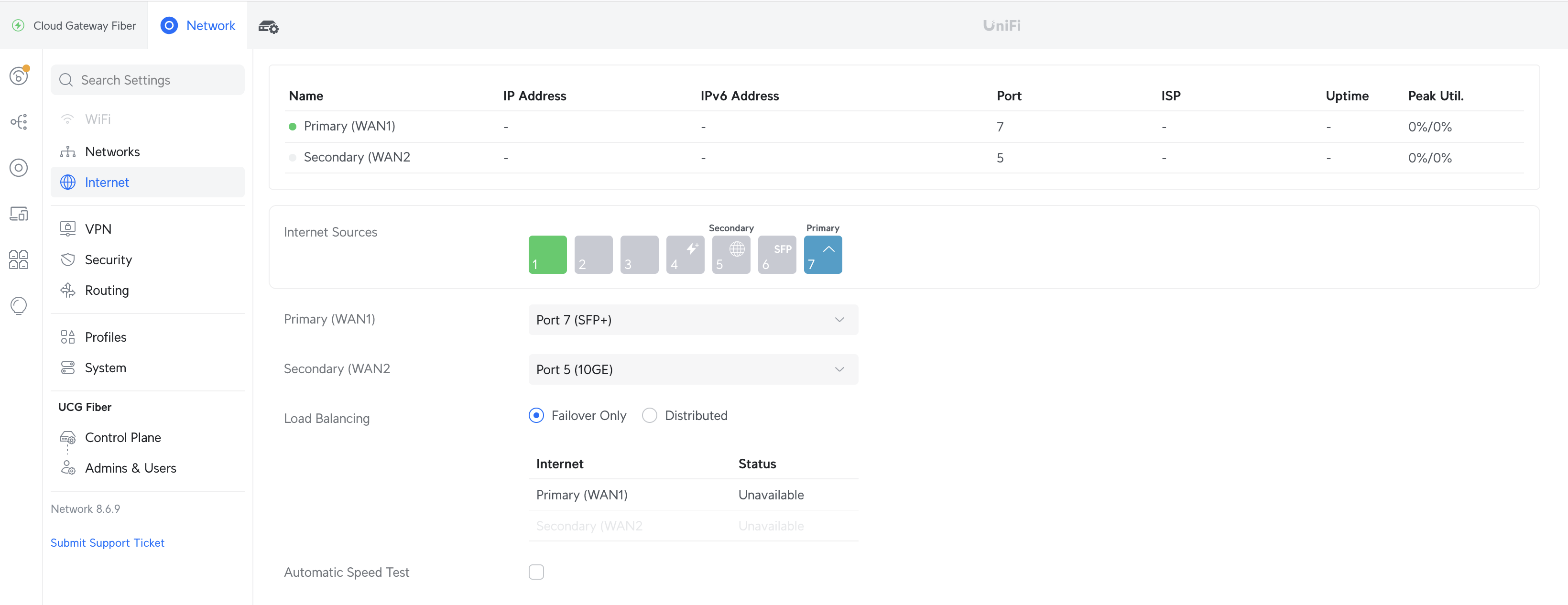

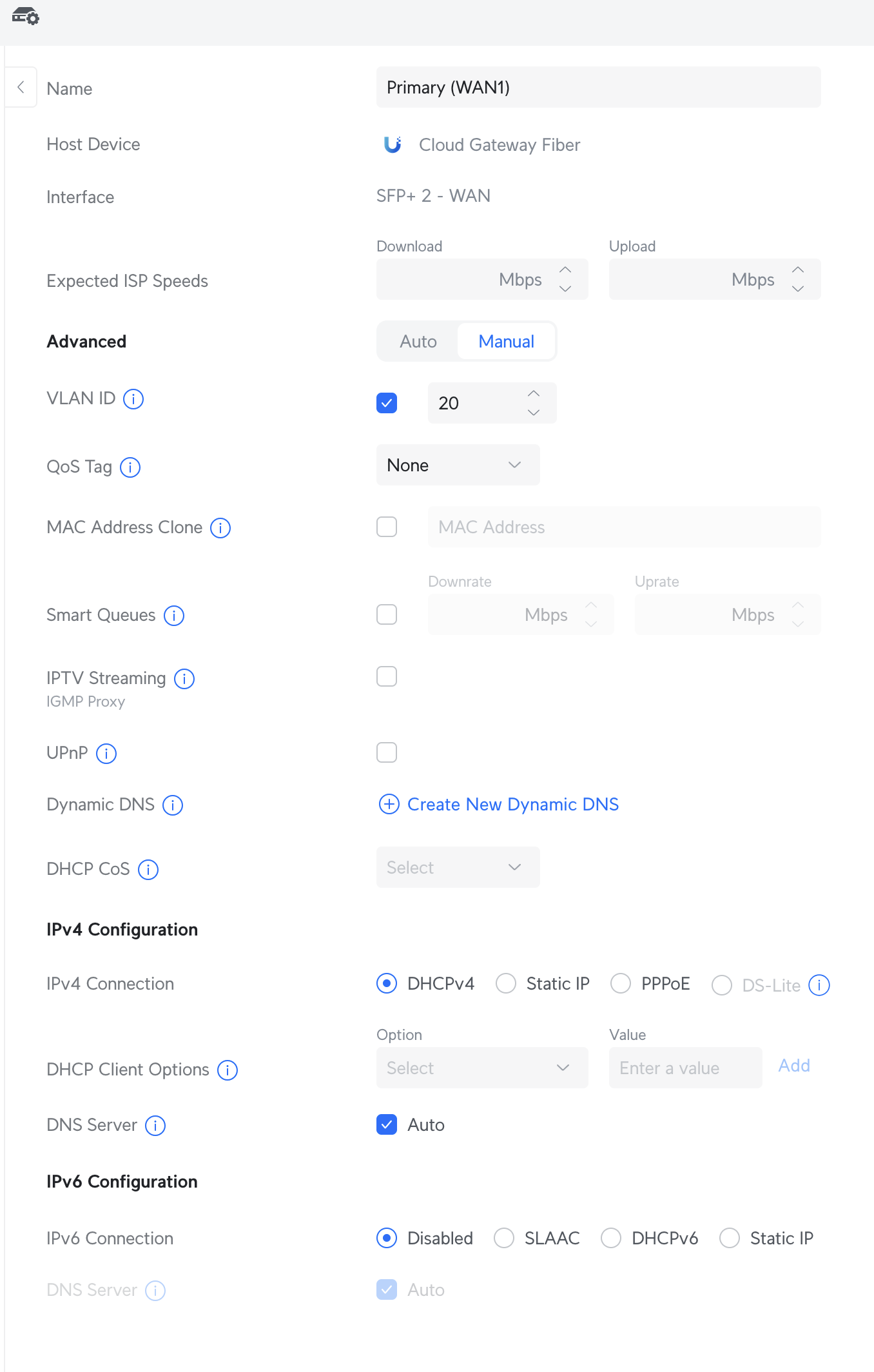

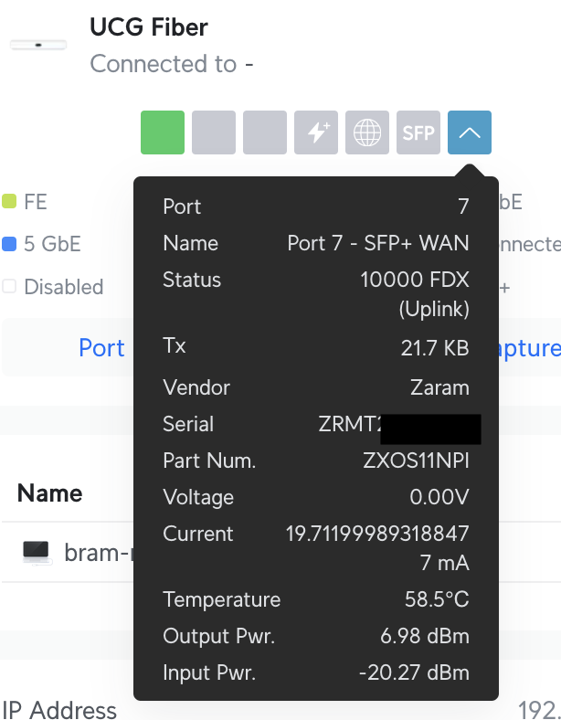

Bon, een afspraak met de Proximus technieker en veel vinger draaien later, ik zit op het 2Gbe abonnement van MV. ONT van Proximus hangt er (die terug registreren had wat voeten in de aarde na het registreren van mijn Zaram module blijkbaar...). Technieker heeft alles getest, via Proximus ONT en Modem werkt zelfs de wifi, maar na het opnieuw registreren van mijn Zaram XGS-PON... gebeurt er niks. Ik zie wel een lichtje branden achteraan de UGC Fiber waar de fiber in zit, maar verder niet veel meer dan bijgesloten screenshots.
Kan ik zelf nog iets doen om verder te debuggen?

Brammm87 schreef: 5 maanden geleden Kan ik zelf nog iets doen om verder te debuggen?
Misschien eens de posts doorzoeken hier op Userbase
search.php?keywords=Zaram+XGS-PON+SFP
Een interessante post van @Ken die er wel in geslaagd is om de Zaran te activeren:
viewtopic.php?p=1027026#p1027026
Of op het Proximus Forum en Twekers vind je ook wel wat info
