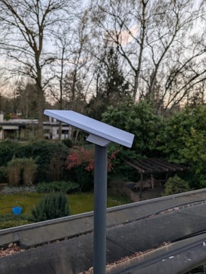

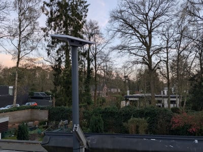

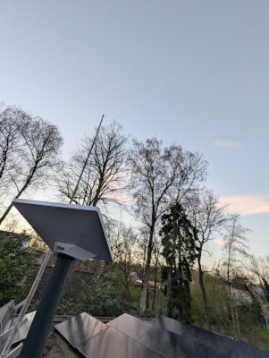

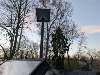

Zoals beloofd enkele foto's van mijn installatie.
Mijn locatie op het dak is niet ideaal. Ik heb namelijk veel last van bomen die de komende maanden blad gaan krijgen. Daarnaast is er een ADS-B antenne in de buurt. Ik overweeg de starlink te verplaatsen naar een locatie verder van de bomen. De montage is snel snel op een PVC drukbuis van 50mm die vast hangt aan mijn zonneboiler. Ik had al UTP & elektra bij de zonneboiler wat het nodige gemakkelijker maakte. Hoewel mijn setup niet ideaal is geeft deze goede performance maar ik zou het niet slechter opzoeken. Dus geen dish achter het raam of slecht uitlijnen, dat zal niet werken.
PS: het klopt dat normaliter in de non-bridge modus de wifi uit de schotel komt. Het product is ook bedoeld voor een kampeertrip/on the road leven. Je krijgt overigens een mini kit extra bij een residential max abonnement van €69. Ik kreeg trouwens de mini x kit, dat is de schotel, mounting hardware én een mesh AP.
PS2: de snelheden moet ik een beetje beteugelen. Vooral de uploadsnelheid lijkt iets lager.

Toffe review bedankt!
Leuk dat je een extra AP kreeg en de snelheid is die beetje stabiel over de dag heen?
Volgens vele filmpjes is het wifi 5E met 3x3 wat ruim voldoende is voor de snelheden bij het abbo
Voor deze prijs en tech mooi

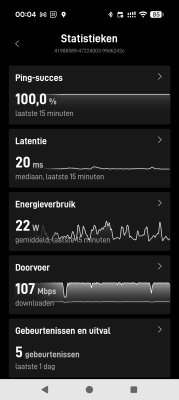

@buthead de wifi heb ik maar beperkt getest. Binnen het eerste uur zat ik namelijk al in de bridge modus. Het leek wel overeen te komen met de Unifi flex die er naast staat.
De snelheid lijkt me min of meer stabiel. Mijn abbo is natuurlijk gecapped op 100 mbps down en dat haal ik quasi altijd (al haal ik iets meer, eindelijk een provider in BE die buffer voorziet!). Het is verleidelijk om eens een keertje te upgraden naar het abonnement dat 200 mbps kan. De upload varieert meer maar heb ik nog niet onder de 10 mbps gezien.

Als je VDSL gewend bent is het zeker voldoende! Ik draai er nu al heel de tijd op als primary verbinding, zonder klachten! Ik wil de buffertesten de komende dagen wel eens doen.
Ik heb net als test een steam game gedownload. Dat ging quasi de hele tijd aan volle snelheid. Er was kortstondig een kleine dip naar 30 mbps. Wellicht door een satellite handover. Het stroom verbruik fluctueert wel bij dit hoog verbruik.

Had op enkele yt video gezien bij volle belasting rond 40watt anders rond 25-30watt op hun meters
Iets meer dan coax model en niu
Maar voor die tech valt het nog reuze mee vind ik persoonlijk
