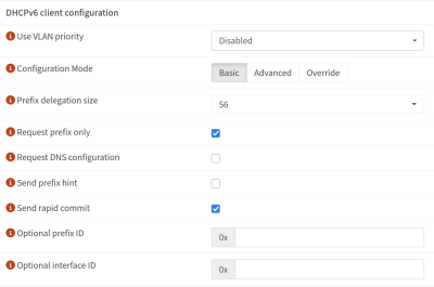

FASTfiber heeft gereageerd: "Volgens Proximus is DHCPv6 actief voor je VLAN".
Tja, het blijft maar niet werken terwijl het bij PPPoE wel werkt, dus heb ik absoluut geen idee wat er mis gaat, en welke instellingen ik moet aanpassen om dit werkend te krijgen.

Heb jij al eens een tcpdump geprobeerd op je WAN-poort op de DHCPv6 poorten 546 en 547 UDP?
Ik vrees dat mijn kennis van zaken niet voldoende is om dit te kunnen maar ik zal zien of Claude mij er bij kan helpen.

Ik had de opmerking gemaakt bij hen dat met mijn fritzbox settings IPv6 werkt bij PPPoE maar niet bij DHCP, en ze hebben mij het volgende verteld:
"Afhankelijk van de aansluiting, je krijgt voor pppoe een ip uit een /64 die specifiek bestaat voor je aansluiting. Bij DHCPv6 werkt dat nog iets anders, hier zal je router een /128 krijgen uit een gedeeld subnet (je router moet ondersteuning hebben voor IA_NA). Geen van beide maakt gebruik van je toegezewen /56."
@dean3009 misschien is deze informatie interessant voor jou?
Ik ga eerlijk zijn, voor mij is dit grotendeels chinees, maar ik heb hen instructies gevolgd en ik krijg het maar niet werkend.
Toegevoegd na 47 minuten 53 seconden:
Eventjes nog informatie:
Ik heb aan Claude AI hulp gevraagd, en na wat commandos uit te voeren (ping6, traceroute6) zegt die dat mijn devices and fritzbox juist ingesteld zijn maar dat er een probleem is bij de routeringstabel van FASTfiber, aangezien bij een traceroute6 dat ik "!N" krijg ("Network Unreachable").

Ook zegt Claude dat de lease tijd van mijn IPv6 heel erg kort is, die is rond 270 seconden.
Ik heb deze informatie doorgestuurd naar FASTfiber, hopelijk zijn ze er iets mee...
